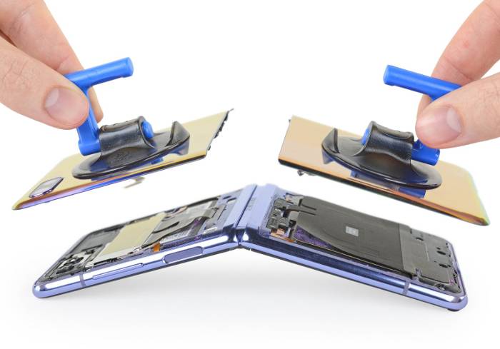

iFixit ha publicado un vídeo en el que muestra cómo desmonta el Samsung Galaxy Z Flip y una prueba para ver cómo resiste la bisagra al polvo. Después de introducir el dispositivo en una bolsa con polvo tintado de color morado se disponen a desmontarlo. Este polvo morado se deja ver en varias partes del interior y el objetivo es ver cómo resiste la bisagra del terminal.
Efectivamente, el polvo penetra dentro del Galaxy Z Flip y también dentro de la bisagra del terminal. Es un caso extremo, pues en el día a día un terminal no es sometido a esa cantidad de polvo o suciedad. Es curioso escuchar el despliegue del dispositivo tras salir de la bolsa con polvo. Lo puedes ver en el minuto 00:45.

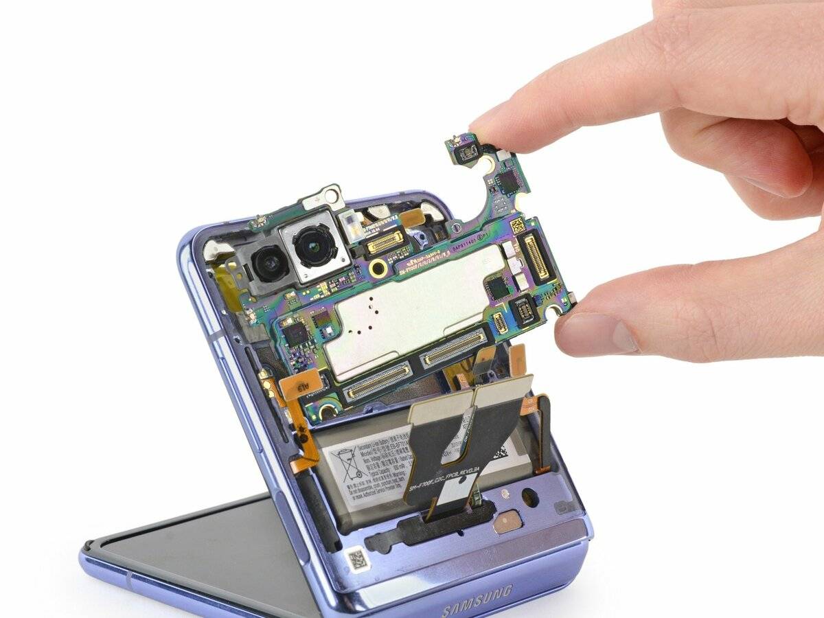

El resto del vídeo nos permite ver cómo se puede desmontar el dispositivo componente por componente. iFixit destaca que todo el terminal se puede desmontar con un solo destornillador y que los componentes modulares ayudan a la tarea.

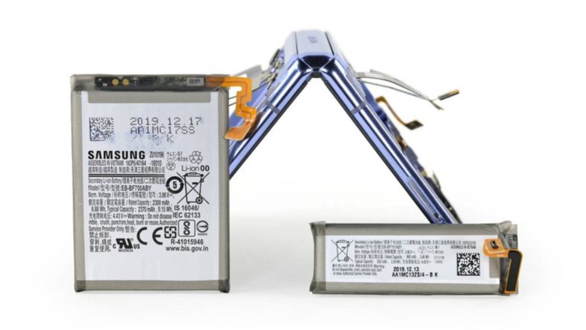

También destacan que las baterías son uno de los componentes más complicados de reemplazar. Es curioso ver los dos módulos de batería con capacidades tan dispares: 2.370 y 930 mAh.
Si estabas pensando en comprar este dispositivo ahora ya sabes cómo de difícil es repararlo por tu cuenta. iFixit le ha otorgado una nota de 2 sobre 10 en reparabilidad. Es ligeramente más fácil de reparar que el Motorola RAZR, pero no mucho más fácil.
