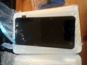

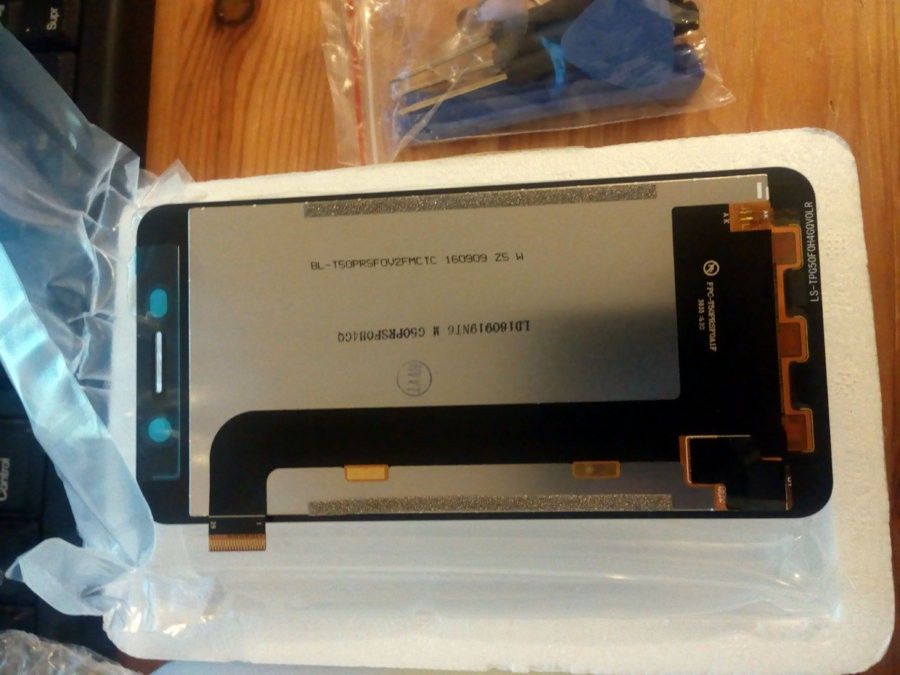

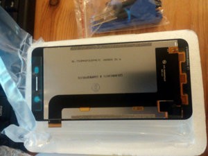

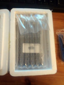

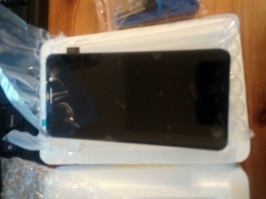

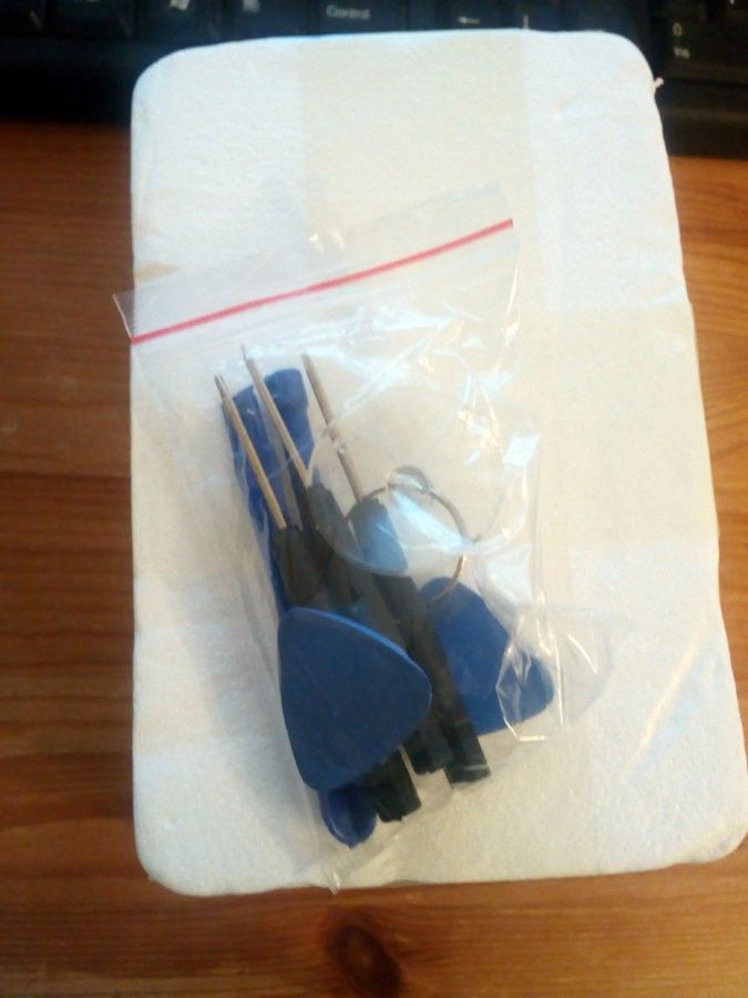

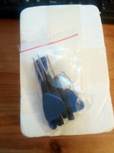

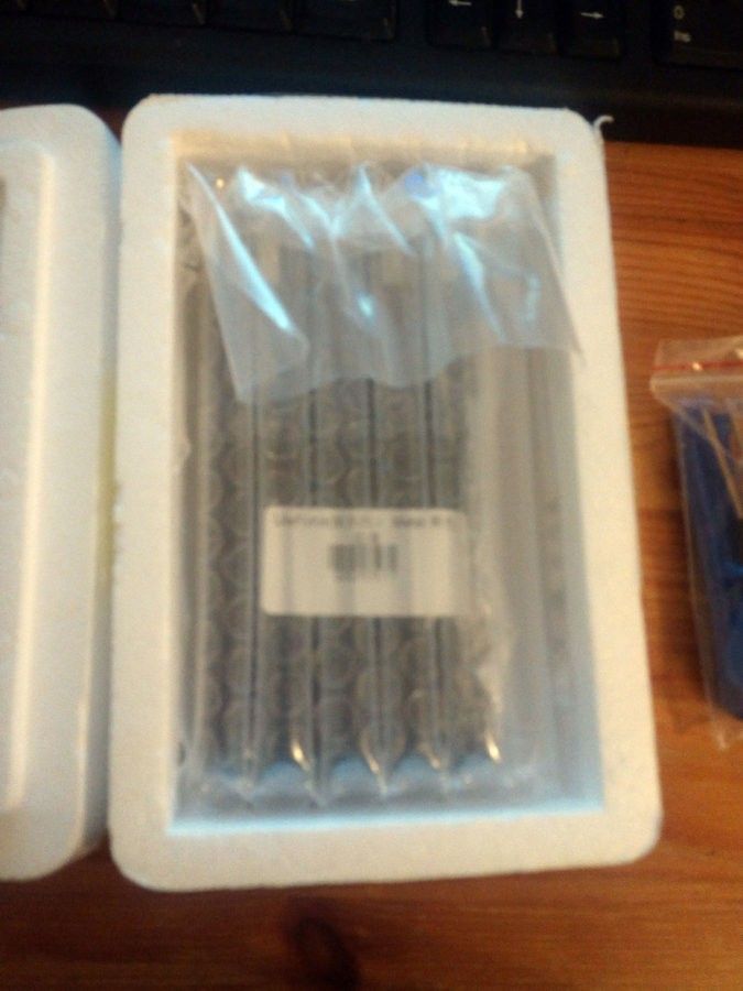

Hoy me ha llegado la pantalla, bien protegida y embalada... con algunas herramientas.
Mañana al lío.
IMG_20170109_212858.jpg IMG_20170109_212910.jpg IMG_20170109_212942.jpg IMG_20170109_212954.jpg

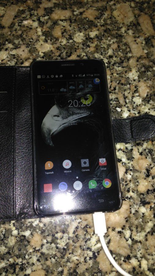

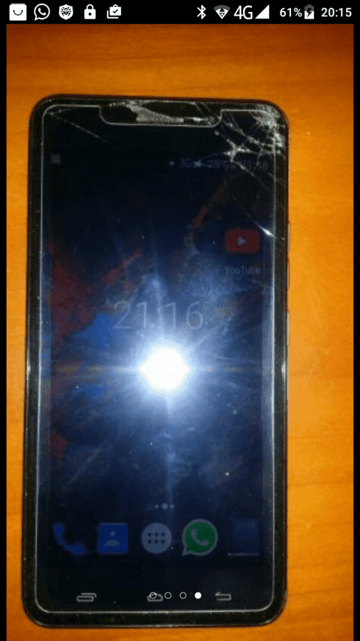

bueno amigos, he cambiado la pantalla, con mucha paciencia y siguiendo el tutorial ha salido todo bien!! Lo unico que no hice fue desmontar los componentes de la placa base. (cámaras y touch-id)
Antes Despues
Ahora a disfrutar de este gran móvil!!
