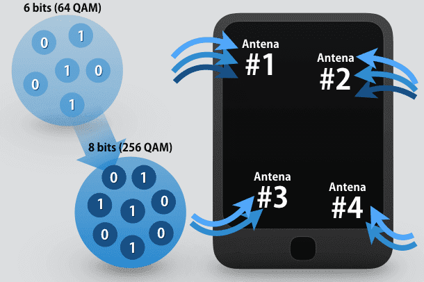

  • Utilizando 4 antenas a la vez, con tecnología MIMO que permite múltiples envíos y llegadas de datos.
  • Dos antenas agregan tres conexiones —frecuencias— (carrier aggregation), y otras dos antenas agregan dos conexiones simultáneas. Para un total de 10 conexiones establecidas a la vez.

El Snapdragon X16 también da el salto de 6 a 8 bits que puede distinguir en cada transmisión con mejoras en el procesado de la señal digital. Este salto permite al modem entender un 33% más de datos a la vez que envía la antena.
Un gran salto para conseguir sacar más rendimiento a las antenas actuales, y proporcionar más y mejores conexiones a los usuarios.
