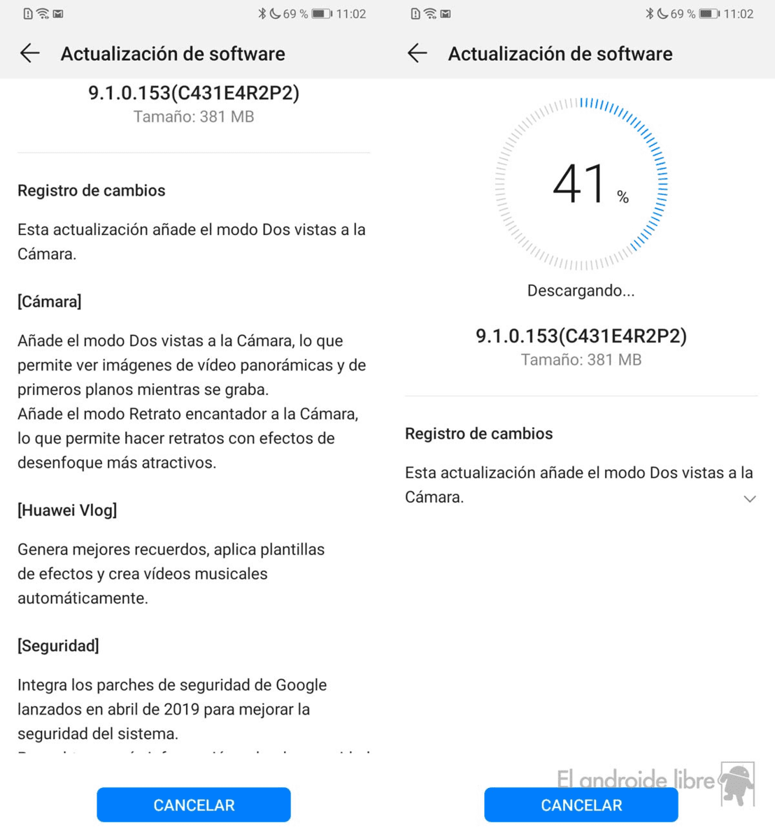

Actualizaciones inalámbricas u Over The Air (OTA)
Son las más habituales: cuando menos te lo esperes verás en el área de notificaciones que tienes una actualización pendiente. Basta con pulsar sobre ese aviso, y seguir las instrucciones, para que tu móvil se actualice rápidamente y con seguridad. Conviene, eso sí, descargar estas nuevas versiones solo cuando te conectes a redes WiFi: son pesadas, por lo que seguramente consuman tu tarifa de datos.
En el caso de que desees comprobar si tienes disponible una actualización solo debes hacer lo siguiente:
  • Ve a los ajustes de tu móvil Huawei o Honor.
  • Acude a «Sistema«.
  • Entra en «Actualización de software«.
  • Automáticamente se realizará una búsqueda de nuevo software. Si deseas hacer una manual solo debes apretar en el botón «Buscar actualizaciones«.

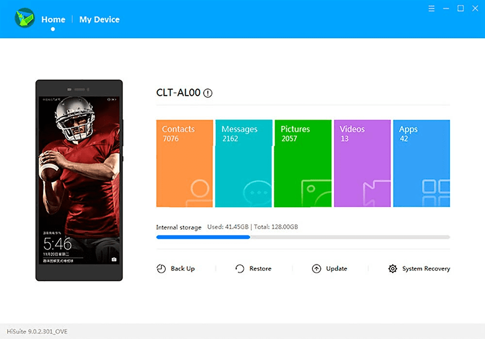

Además de tener las actualizaciones en el teléfono también están disponibles utilizando el software para ordenadores de Huawei: HiSuite. Es válido no solo para buscar nuevas versiones de software, también puedes realizar copias de seguridad o traspasar imágenes entre el móvil y el ordenador, por ejemplo.
Para actualizar tu Huawei u Honor utilizando el ordenador debes hacer lo siguiente:
  • Descargar el software de HiSuite desde esta página. Es válido para Windows o para Mac.

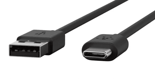

  • Una vez hayas instalado HiSuite en tu ordenador abre la aplicación y conecta tu móvil por USB teniendo la pantalla desbloqueada.
  • Necesitas activar HDB para HiSuite: basta con que busques HDB en el cuadro de búsqueda de los ajustes de tu Huawei u Honor. Accede a los ajustes adicionales y aprieta en el conector de «Permitir al HiSuite utilizar HDB«.
  • El software se sincronizará dándote la opciones de copiar contactos o hacer copias de seguridad, entre otras opciones. También puedes comprobar si hay pendientes actualizaciones Android: basta con que pulses en el icono inferior, el de «Actualizar«.
  • De haber actualizaciones HiSuite las descargará y las instalará en tu teléfono.

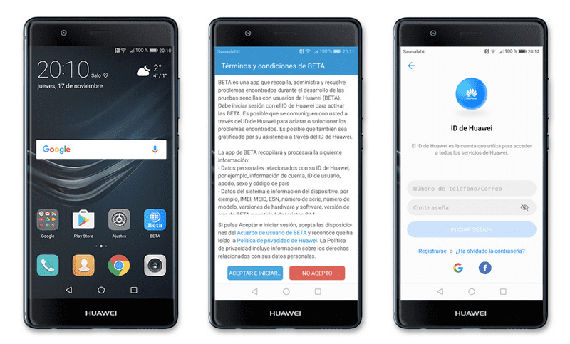

A continuación tienes la manera de actualizar utilizando la aplicación Beta de Huawei:
  • Instala la aplicación Beta de Huawei en tu móvil. Está en formato Apk, debes activar la instalación desde orígenes desconocidos.
  • Abre la aplicación Beta y haz login con tu cuenta de Huawei. Este paso es imprescindible.
  • Una vez te encuentres en la aplicación acude a la pestaña «Personal«.
  • Pulsa en «Unirse al proyecto» y comprueba si hay nuevas betas para tu móvil.
  • En el caso de que tengas un proyecto disponible podrás unirte a él: de esta manera recibirás la próxima actualización en tu dispositivo.
  • Comprueba periódicamente si hay nuevos proyectos: como son betas cerradas y de usuarios limitados suelen llenarse rápidamente.
