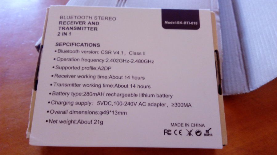

  • Modelo BTI-018
  • Versión Bluetooth V4.1, clase II
  • Chip CSR8670
  • Frecuencia 2.402GHz-2.480GHz
  • Tiempo en modo receptor Cerca de 14 horas
  • Tiempo en modo transmisor Cerca de 14 horas
  • Tiempo de carga Cerca de 2 horas
  • Perfil bluetooth A2DP
  • Pass de acceso: Receptor de Bluetooth 0000, 1111, 1234.8888 Altavoz de Bluetooth etc.
  • CODEC Prioritario: APTX y Segundo SBC
  • Tipo APT-X Conexión única prioritario APTX 48HZ CODEC (auricular o altavoz deben admitir APT-X); con dos conexiones, cambiará a SBCCODEC automáticamente
  • Batería Recargable de litio 280 mAH
  • Fuente de carga 5VDC 100-240V AC Adapter, =300 MA
  • Temperatura -10 55?
  • Peso neto Aproximadamente 21g
  • Dimensión Diámetro 49*13 mm

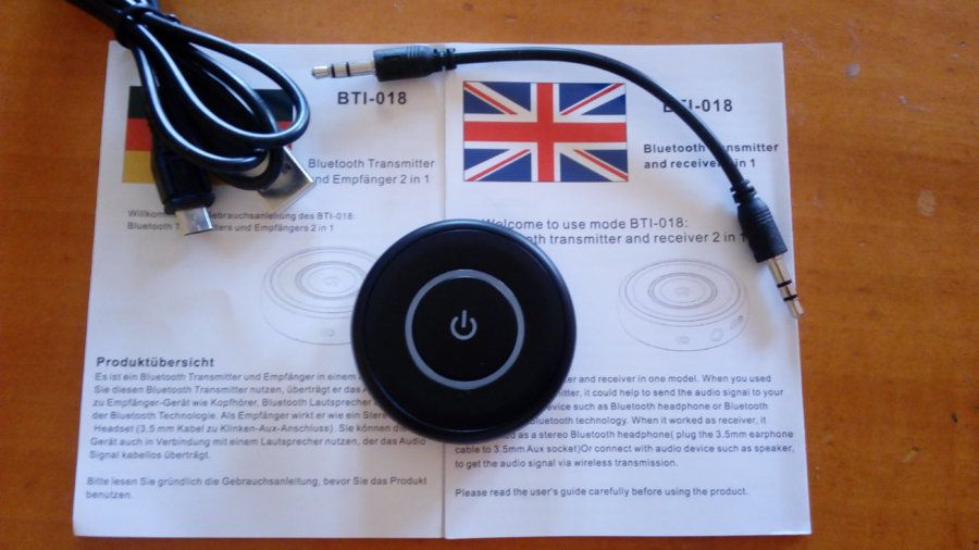

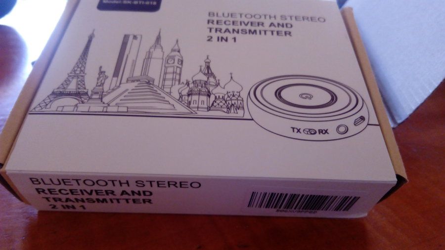

Al ser un producto pequeño, el embalaje era una caja de amazon y dentro la caja que contiene el bluetooth.

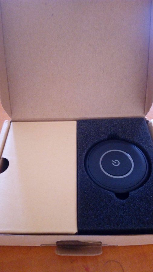

Como podemos ver, el gadget es pequeñito, viene acomodado en una goma espuma que, en caso de golpes, los absorba. Al otro lado encontramos, debajo de una tapa de cartón, el cable usb de carga, el cable jack y las instrucciones.
  • 1x Bluetooth Receptor y Transmisor
  • 1x cable de carga USB
  • 1x cable de audio de 3,5 mm
  • 1x Manual del usuario en Inglés y Alemán

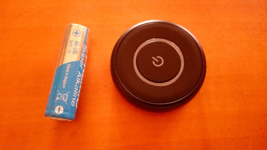

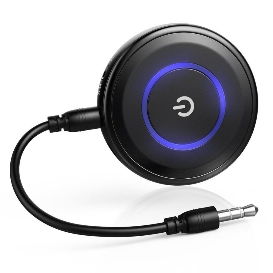

Como se puede apreciar, es de un tamaño pequeño, el largo de una pila.
Encontramos en el centro el botón multifunción. Cuando lo presionamos durante cinco segundos, se activa el bluetooth y comienza a parpadear una luz azul en el circulo que rodea el símbolo de encendido/apagado.

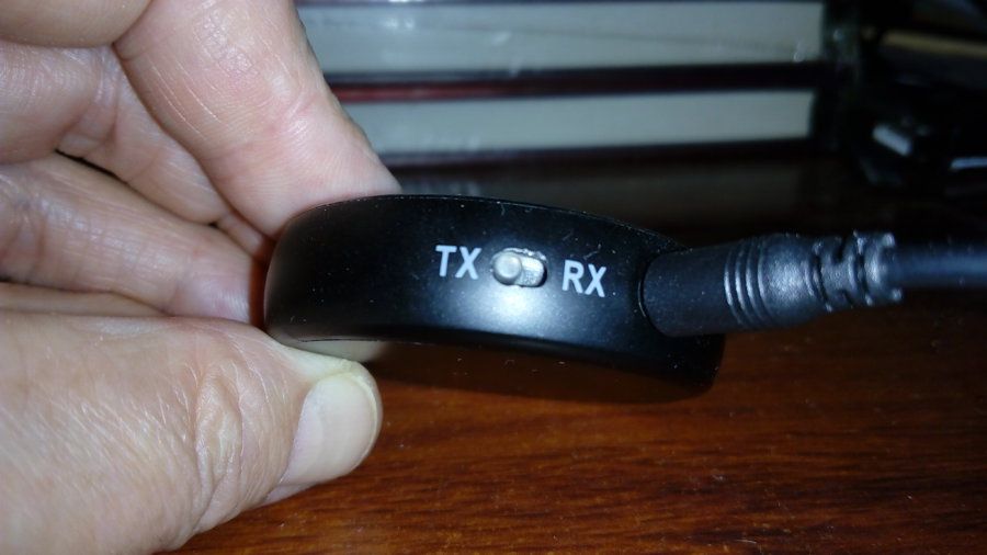

En el lateral nos encontramos con el interruptor para seleccionar los modos transmisor o receptor y la entrada jack 3,5.
Al otro lado del jack, tenemos la entrada del micro usb para cargar el dispositivo.
Está construido en plástico duro liso agradable al tacto y su forma circular es cómoda para el agarre haciendo también muy fácil el encendido o apagado por la situación central de su botón multifunción.

Lo he probado con la TV, un portátil y una tablet sin bluetooth todos, en el modo transmisor que viene marcado como Tx, funciona muy bien y se escucha con muy buena calidad, aunque también va a depender de lo buenos o malos que sean los auriculares o altavoces que uses para emparejarlo.
Para utilizarlos como Rx, modo receptor, les he conectado unos auriculares sin bluetooth, unos altavoces también si bluetooth y al jack del coche. Luego lo he emparejado con mi móvil. También en este modo la calidad del sonido es muy buena y no tiene cortes ni retrasos. En este modo solo se puede conectar un dispositivo a la vez.
