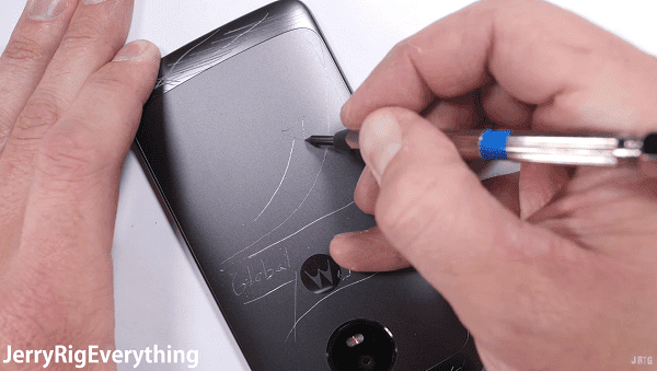

Nada más empezar el vídeo nos hace un pequeño Unboxiung de la caja. Saca el Moto G5 nuevo, con los plásticos de fábrica. En el vídeo, hace varias pruebas de durabilidad, comprueba la pantalla, el lector de huellas, la carcasa trasera etc. La primera parte consiste en rayar la pantalla. Para ello, dibuja unos números que le servirán de ubicación, y así podrá comprobar cuál es la parte que más se ralla. Con un tornillo con punta de plástico se dispone a rayar el panel. Los puntos 6 y 7 son los más afectados, dejando al resto sin apenas arañazos.
Seguidamente, y esta vez con un cúter. Raya el lector de huellas dactilares. Como era de esperar, se raya, pero sigue funcionando a la perfección. Seguidamente se dispone a rallar la cámara frontal sin éxito. Después, el altavoz principal, haciendo que la pequeña cubierta se deshile por completo.
Mezcla de aluminio y plástico en la parte trasera del Moto G5
La parte trasera del Moto G5 es de aluminio, pero hay dos bandas en la parte inferior y superior que son de plástico. Hacen la función de antena, para poder recibir las señales WI-FI etc. Como era de esperar, esta parte se raya con total facilidad. También la parte superior. La parte central de la trasera sí es de aluminio, y se raya con facilidad si le pasamos un cúter con presión, unas tijeras o un tornillo. En cambio, la lente de la cámara está bien protegida, no consigue rayadas importantes.

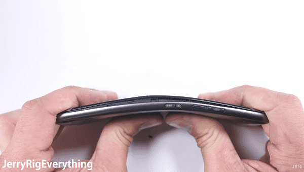

Por último, el usuario decide doblar el dispositivo por los cantos. En el primer intento la pantalla se desprende un poco del cuerpo y se tuerce. Pero sigue funcionando a la perfección y si aplicamos presión a la pantalla, vuelve a su sitio. El segundo intento lo hace con la pantalla mirando hacia abajo. En este caso, no consigue doblar el dispositivo, pero deja la pantalla bloqueada. Al menos, hasta que apaga y vuelve a encender el dispositivo. En un último intento de doblar el dispositivo tampoco consigue romperlo, ni siquiera la pantalla.
