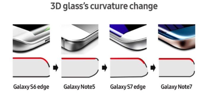

Tal como ya sabíamos, el diseño del Samsung Galaxy Note7 es completamente simétrico en sus dos caras, esto significa que tanto en el panel de vidrio trasero, como en el delantero, nos encontramos con exactamente la misma curva, lo cual, si bien es cierto permite una ergonomía superior, y ofrece un aspecto premium y elegante al dispositivo, no parece ser lo más indicado para que la batería del terminal cumpla su función correctamente.

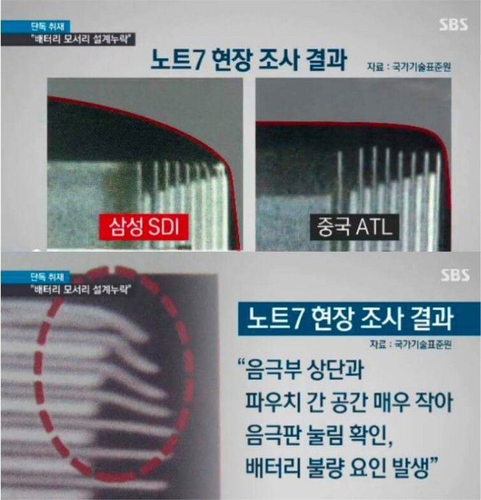

Y es que tal como se indica, y como podemos observar en la imagen sobre estas líneas, el Samsung Galaxy Note7 cuenta con la curva más empinada introducida por Samsung en una pantalla hasta ahora, lo cual, sumado a que este es el terminal de la gama Note más delgado hasta la fecha, sumado a que el interior del terminal cuenta con un espacio exclusivo para el S-Pen, habría obligado a SDI, compañía encargada del desarrollo de la primera remesa de baterías del dispositivo a tener que unir excesivamente las placas de aislamiento que separan el ánodo del cátodo de la batería, lo que se ve traducido en una posibilidad muy alta de colapso bajo presión, seguido de un cortocircuito, seguido de, cómo no, las fugas térmicas que tanto hemos observado durante estas semanas.
Pero por si fuera poco, además, se han descubierto varios defectos en los embalajes de las celdas de la batería y en el recubrimiento del electrodo negativo, algo que, aunque no debería influir directamente a las explosiones causadas, sí que podrían suponer un peligro real en algunos casos concretos, sobre todo si existe presión bajo las celdas.
Y justo aquí, es donde entraría el culpable del caso, pues la curvatura a ambos extremos de los paneles de cristal del dispositivo causarían una presión por encima de lo normal en las celdas de la batería, que se vería traducida en las combustiones de la batería que Samsung tuvo que afrontar realizando una primera retirada de los dispositivos.
