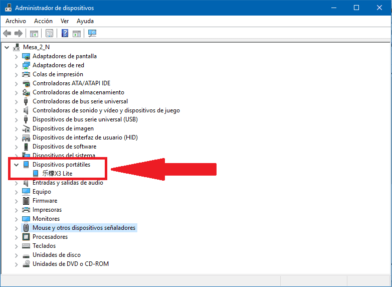

Prueba esto .
Conecta el teléfono al ordenador con el cable USB.
Ve al administrador de dispositivos en el ordenador.
Localiza el movil en la lista ,haz clic derecho y elige actualizar los drivers. Selecciona "Buscar software de controlador", selecciona la opción "Elegir en una lista de controladores de dispositivo en mi equipo", selecciona la opción "Dispositivos móviles" y luego "MTP USB Device" Se te deberian instalar los drivers y funcionar .
como dice el compañero pero con imágenes
