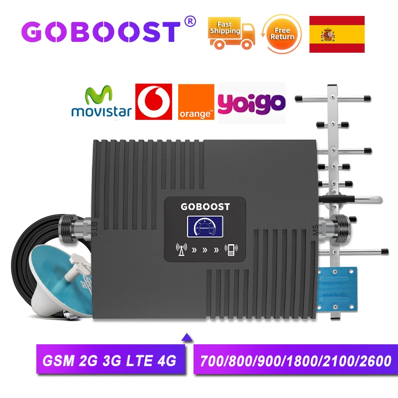

Otro nivel ya es poner un amplificador para que la ganancia sea mayor aún. Como este
o como este de Aliexpress muy interesante y nada caro (menos que la antena de Ubiquiti y para todos los proveedores de España, entre ellos Orange, claro
Dime si es cierto que va la cosa más por aquí.
Si es así, considera devolver la antena (si puedes) y adquirir un equipo como estos que te envío, pero cuando me actualices los equipos que tienes podemos seguir viéndolo
Seguro que encontramos una buena solución a tu problema sin tener que contar con Orange

En este punto, tu necesidad es precisamente esto, amplificar la señal de entrada, bien con antenas de mayor ganancia o con un amplificador 4G, por supuesto la segunda opción es mejor aunque un poco más cara.
En Amazon tienes un catálogo muy amplio donde puedes elegir según tu presupuesto, asegurate que el que compres es compatible con la banda que tu recibas:
En Aliexpress tienes también un amplio catálogo:
Elige lo que más te convenga, pero teniendo en cuenta que lo que debes de mejorar es la señal de recepción 4G no la emisión de tu red Wifi.
