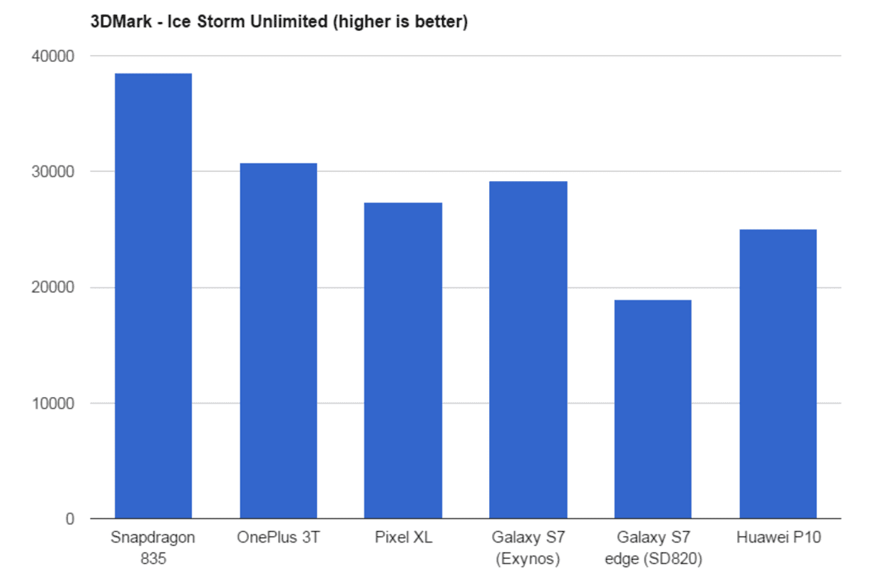

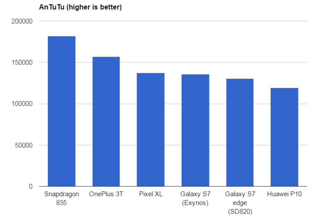

Nuestros compañeros de Xataka Móvil explicaban ayer cómo esas pruebas sintéticas han demostrado que estamos ante un prometedor sucesor de los Snapdragon 820 y 821. De hecho pruebas de referencia como AnTuTu dejaban claro lo que podemos esperar: el smartphone prototipo de Qualcomm Snapdragon 835 utilizado para las pruebas lograba 181.939 puntos, muy por encima de los 157.191 del OnePlus 3T, que con su Snapdragon 821 era el claro dominador de esta prueba hasta la fecha.
Los resultados se repetían en la mayoría de las pruebas utilizadas en AndroidPolice, uno de los medios que fue invitado a una jornada de prueba del nuevo procesador en su cuartel general en San Diego. Sus conclusiones, no obstante, no eran del todo compartidas por otros analistas.
En esas pruebas con todo tipo de benchmarks móviles estos expertos indicaban que estos nuevos chips superan a los ya existentes "en algunos casos por mucho, y en otros por un poco". Como ellos mismos explican, no hay que tomarse esos resultados (ni los que exponemos más adelante) demasiado en serio, porque habrá que ver cómo se portan dispositivos reales con este procesador, y sobre todo porque esas mejoras de rendimiento pueden no notarse prácticamente nada en la experiencia de usuario convencional.

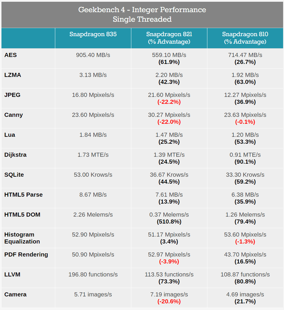

Aunque en las pruebas de AndroidPolice quedaba claro que el Snapdragon 835 se comportaba de forma fantástica en todas las áreas, las de AnandTech eran algo menos optimistas. En el rendimiento con enteros la ganancia con respecto al Snapdragon 821 y desde luego con el 820 era importante, pero había pruebas en las que esos resultados no eran tan prometedores.

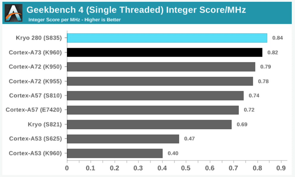

Incluso al comprobar la eficiencia de proceso de números enteros "normalizándola" con la frecuencia a la que corría el procesador esa potencia bruta en términos de IPC (Instructions Per Cycle) el nuevo SoC de Qualcomm ganaba a sus competidores, pero no por un margen excesivo. De hecho sí que superaba notablemente al Snapdragon 821, pero las diferencias con el Kirin 960 de Huawei —presente en el Mate 9— eran mínimas.

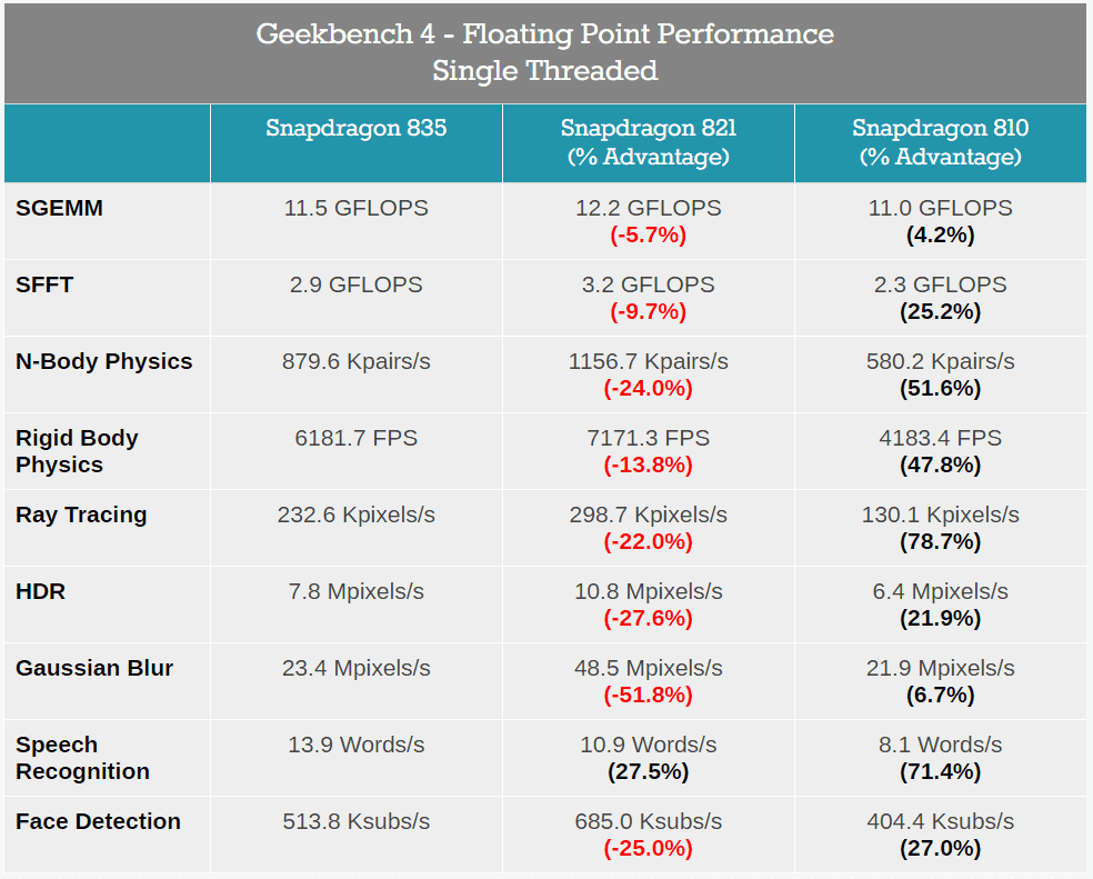

La cosa se complicaba con las pruebas con el rendimiento en operaciones de coma flotante. Según la evaluación de AnandTech en ese ámbito el Snapdragon 835 se comportó peor que el 821 en todas las pruebas menos una, aunque sí lo hizo mejor que el Snapdragon 820. En el resto de pruebas se mostró cómo efectivamente el Snapdragon 835 era un SoC realmente fantástico, pero no especialmente revolucionario.
En sus conclusiones estos analistas explicaban cómo el rendimiento de la CPU el Snapdragon 835 fue en general positivo: "las ganancias compensaron de sobra las pérdidas, proporcionando un rendimiento general mejor que el de los teléfonos basados en los Snapdragon 820/821". En esos resultados también tuvo papel destacado la nueva GPU Adreno 540, que según sus datos llegó a ofrecer un rendimiento hasta un 25% mayor que el de la Adreno 530 de los Snapdragon 820. Pero la gran promesa de los nuevos procesadores de Snapdragon podría ser otra.
