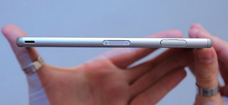

Si quieres saber dónde está el botón para resetear el Sony Xperia Z5 debes saber que lo puedes encontrar en la tapa donde está la tarjeta SIM y la microSD, a la derecha de la misma podrás leer OFF en el plástico y ver un pequeño botón de color dorado. Ahora bien, nos hemos encontrado con un problema muy curioso en el Sony Xperia Z5 que tiene solución.

En nuestra unidad del Sony Xperia Z5 hemos visto como, en un momento determinado, el móvil ni encendía, ni cargaba. Esto era un problema ya que no podíamos encender el móvil ni tampoco cargarlo con cualquier cargador disponible.
El problema ha sido dejar el Sony Xperia Z5 con el cable USB conectado, en el momento que se ha quedado sin batería y, a la vez, sin estar conectado a la corriente. No es algo habitual pero hemos vuelto a comprobarlo y efectivamente, si dejamos que nuestro Xperia Z5 se apague con el cable USB conectado el móvil después no enciende.
Para solucionarlo tenemos dos opciones:
  • Esperar a que se agote la batería del terminal por completo (normalmente al día siguiente ya funciona).
  • Pulsar el botón de OFF (resetear el Xperia Z5) con el botón oculto como os mencionábamos más arriba. Tendremos que coger algo fino y pulsarlo durante 7 u 8 segundos, el terminal se apagará y lo más seguro es que ahora ya cargue correctamente.
