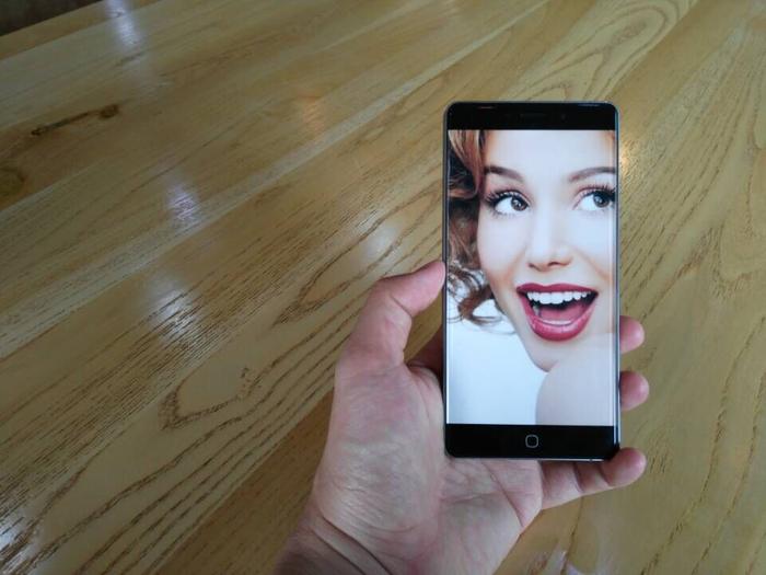

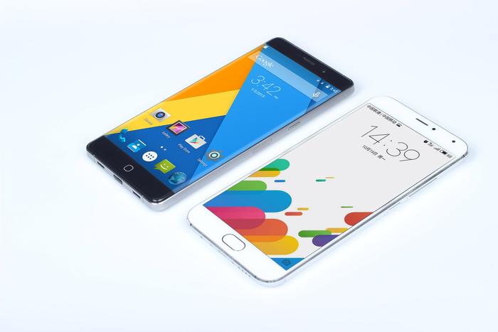

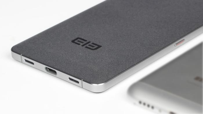

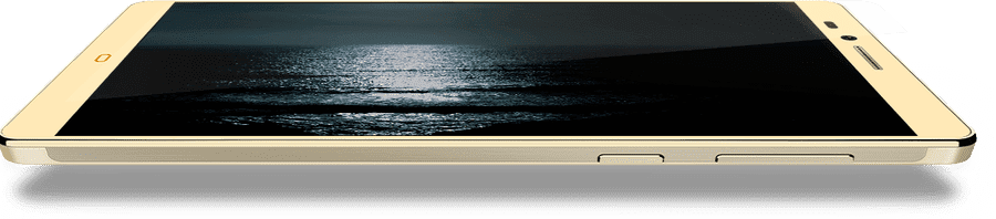

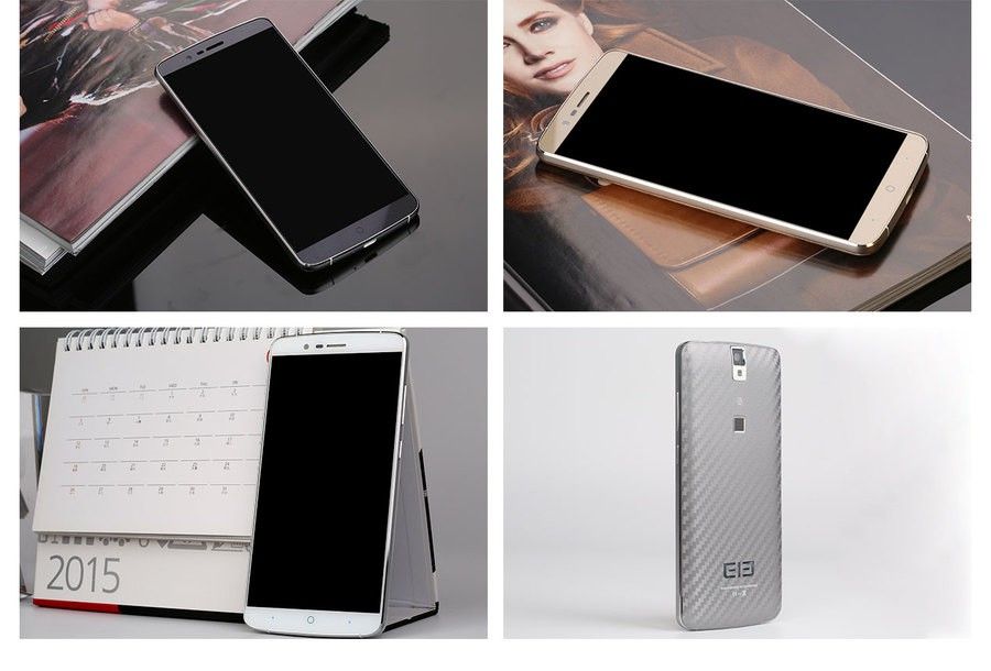

Elephone P9000 se acerca
Poco a poco va llegando el lanzamiento de nuestro nuevo teléfono P9000, el primer teléfono sin biseles.
Os recuerdo sus principales características:
- 4GB + 64GB
- Android 6.0
- Helio P10
- Lector de huellas en el canto, al igual que en el Sony Z5
- Usb tipo C

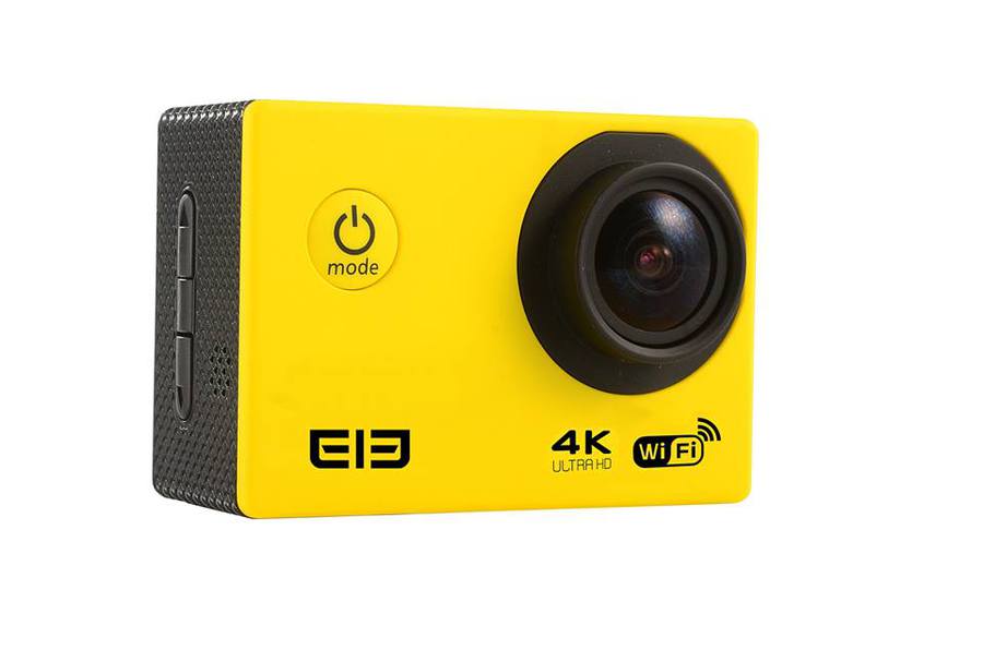

Ele Explorer
¿Listo para encontrar la libertad con nosotros?
Características principales:
- Chipset Allwinner V3.
- Sensor de imagen OV4689 16.0MP HD.
- 2.0 pulgadas LCD de alta resolución.
- Captura de vídeo 4K, ángulo ancho A + gran angular HD de 170 grados.
El usuario podrá operar a través de su smartphone o iPad con el WiFi.
scontent_mad1_1.xx.fbcdn.net_hphotos_xft1_v_t1.0_9_12115641_10e625cdf81302e32f5b717fe80dd4d071.jpg
