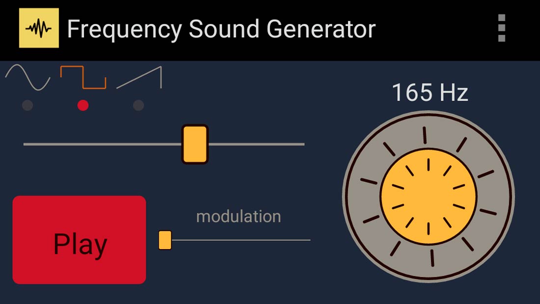

La aplicación que utilizaré para reproducir los sonidos a una frecuencia constante y determinada es Sound Generator (Generador4 de sonido frecuencia). Es gratuita y funciona perfectamente bien para lo que buscamos. Y se utiliza de la siguiente manera.
- Trata de escurrir lo máximo posible el móvil, especialmente la zona del conector y del altavoz.
- Sopla con cuidado en la salida del altavoz para retirar el agua de los huecos.

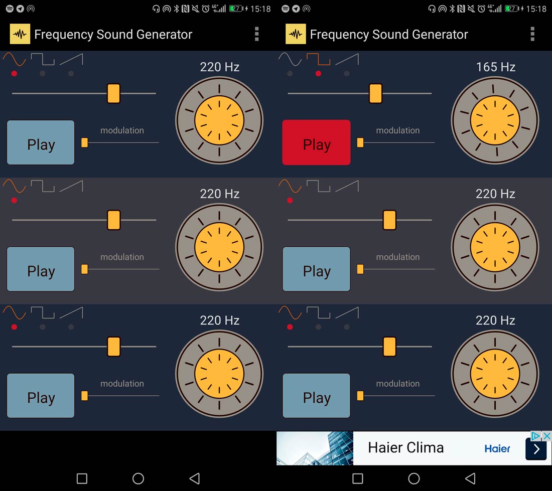

- Arranca la aplicación y fija la frecuencia en los 165 Hz. Basta con que uses el mando superior.
- Dale al play, sube el volumen sin llegar al máximo y mantén un rato el sonido reproduciéndose.
- Adicionalmente puedes variar el oscilador y subir la frecuencia para luego bajarla. Deberías notar cómo el altavoz va recuperando el sonido correcto poco a poco hasta sonar de manera acostumbrada.
