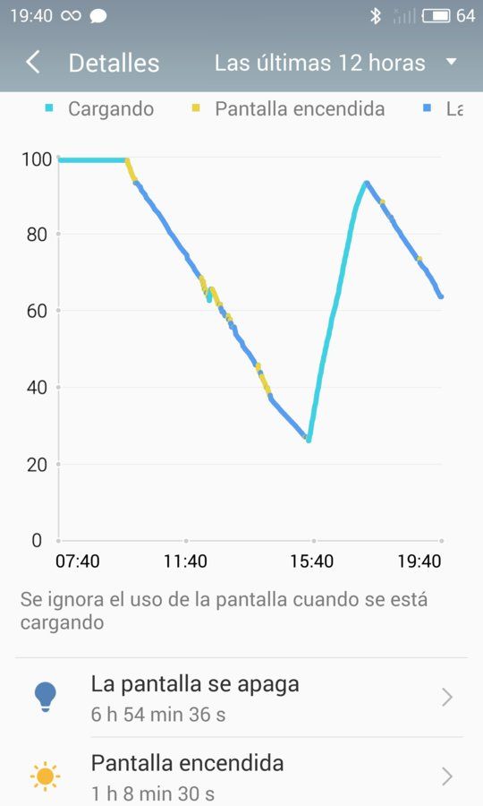

Buenas, pues el otro dia se me callo el móvil al suelo,lo primero que mire fue la pantalla pero estaba bien y dije Uff menos mal... Pero no,estaba equivocado, el caso es que desde la caída el móvil consume muchísima batería con la pantalla apagada, os dejo un dato para que lo veáis, tenia la rom 5.1.11G y sin tocar nada desde la caída empezó a gastar mucha batería con la pantalla apagada, con la pantalla encendida el gasto mas o menos es normal en este móvil que ya de por si consume batería, alguna idea? Restaure de fabrica y seguía igual y ayer le metí la beta flyme6 por si había suerte pero nada.... Voi buscando móvil nuevo? 8 a 13 h llego con un 20%

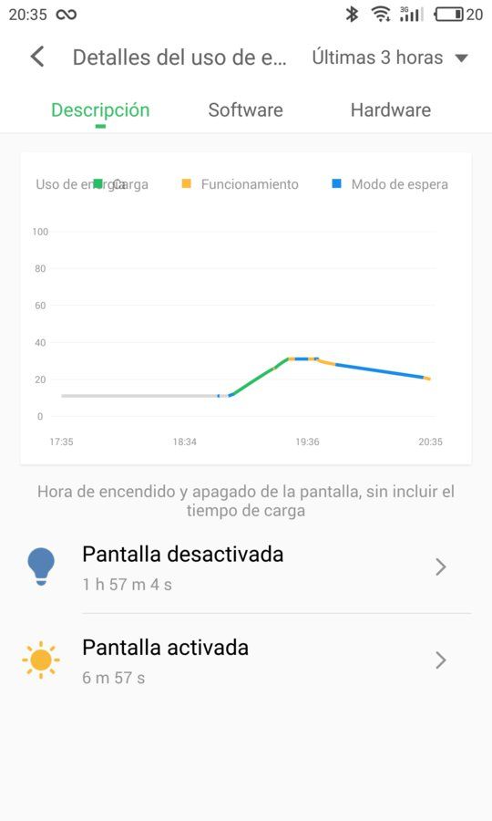

Pues ya no se que puede ser, por que parece que gasta lo mismo con la pantalla apagada y encendida, a ver si pasa alguien por aquí que tenga alguna otra idea.
