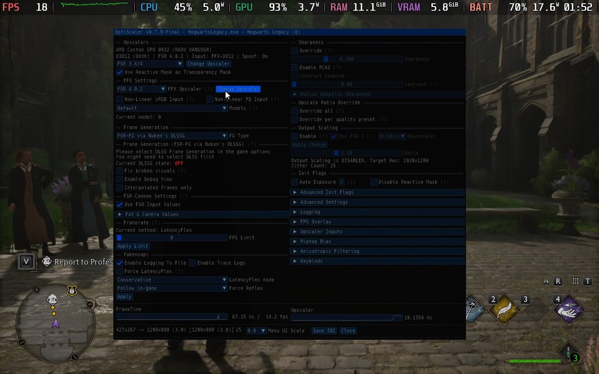

Gracias a la comunidad de desarrolladores, la inclusión de FSR 4 se ha facilitado mediante el plugin Decky Framegen, una herramienta para Decky Loader que permite activar distintos métodos de escalado en juegos. Para quienes deseen probar FSR 4, el proceso implica:
  1. Instalar Decky Loader si aún no se tiene, siguiendo guías especializadas disponibles en sitios dedicados al Steam Deck.
  2. Descargar el plugin Decky Framegen desde su repositorio oficial en GitHub (versión v0.11.15 o superior).
  3. Colocar los archivos del plugin en la carpeta “plugins” dentro del directorio Homebrew del dispositivo, asegurándose de tener los permisos adecuados para editar.
  4. Configurar uno de los botones traseros del Steam Deck para emular la tecla “Insert” del teclado, lo que permite abrir la interfaz OptiScaler durante el juego.
  5. Dentro del juego, activar OptiScaler y seleccionar FSR 4 como método de escalado.

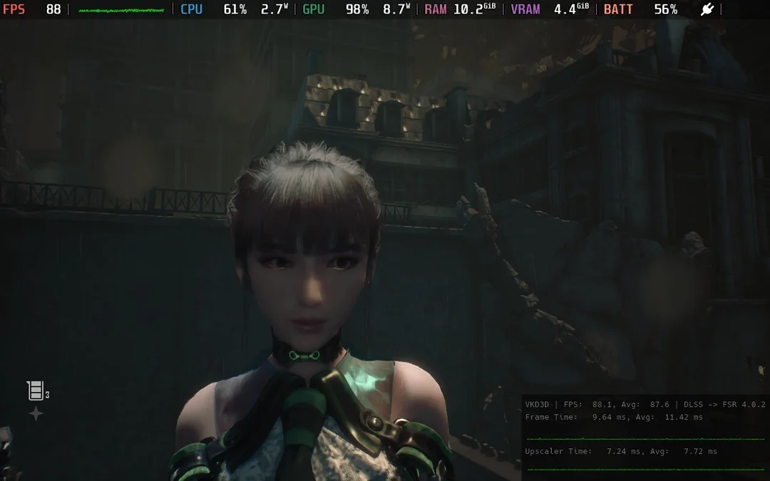

Hell is Us​
En este juego, FSR 3 Ultra Performance ofrecía imágenes con notables píxeles y brillos que distraían durante la experiencia. Con FSR 4 activado en el mismo modo, la diferencia fue abismal: la imagen se veía mucho más clara, con detalles definidos y sin esos efectos molestas. Sin embargo, esta mejora vino acompañada de un mayor drenaje de batería y un ligero efecto de deformación en elementos en movimiento, como las ramas de los árboles.

Hogwarts Legacy​
Aquí la diferencia fue clara: FSR 3 exhibía imágenes borrosas y brillantes, mientras que FSR 4 mejoró notablemente la nitidez. No obstante, el uso del plugin Decky Framegen afectó ligeramente el rendimiento general del juego, aunque al desactivarlo la experiencia volvió a ser similar.
