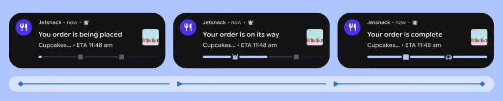

Inspirada en las Live Activities de iOS, Live Updates permite que las apps envíen notificaciones enriquecidas que se actualizan dinámicamente para reflejar datos relevantes y actuales. Esto significa que el usuario puede recibir información activa y contextual sin interrumpir su experiencia con la aplicación.
¿Para qué se podrán usar Live Updates?​
Google ha definido que Live Updates está pensada para actividades que se caracterizan por ser:
  • En curso
  • Iniciadas por el usuario
  • Sensibles al tiempo
Entre los casos de uso recomendados se incluyen:
  • Navegación activa, mostrando direcciones y progreso.
  • Llamadas telefónicas en curso.
  • Seguimiento en tiempo real de servicios como ridesharing o entrega de comida.

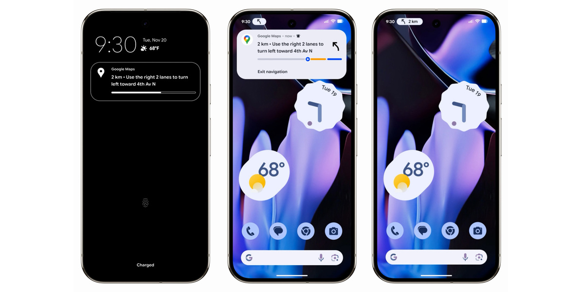

Ejemplo práctico: Google Maps en acción​
Google Maps es el caso estrella para ilustrar el potencial de Live Updates. Durante la navegación activa, el sistema mostrará indicaciones y progreso en un pequeño “status chip” en la barra de estado, mientras que la notificación principal ofrecerá detalles más extensos y actualizados del trayecto.
Un video oficial muestra cómo esta función se integra de manera fluida, incluso con una interfaz diseñada para la pantalla de bloqueo que facilita la consulta rápida sin desbloquear el dispositivo.

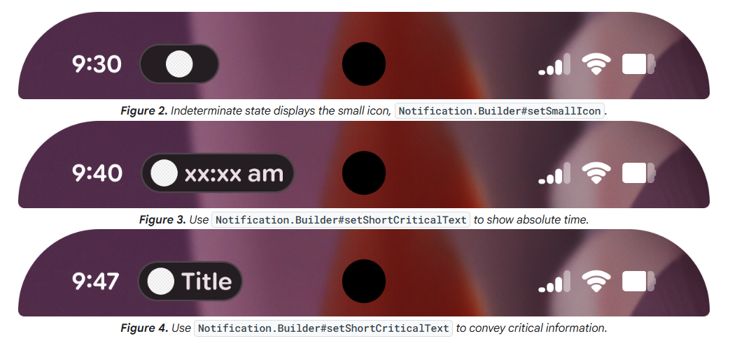

Detalles técnicos para desarrolladores​
La nueva documentación revela que los “status chips” pueden presentarse de distintas formas:
  • Sólo un icono.
  • Icono con hasta 7 caracteres de texto.
  • Icono acompañado de una hora específica.
Además, Google recomienda a los desarrolladores:
  • No abusar del uso de Live Updates para evitar saturar al usuario.
  • Implementar mecanismos para que, si un usuario descarta una Live Update, esta no reaparezca automáticamente.
