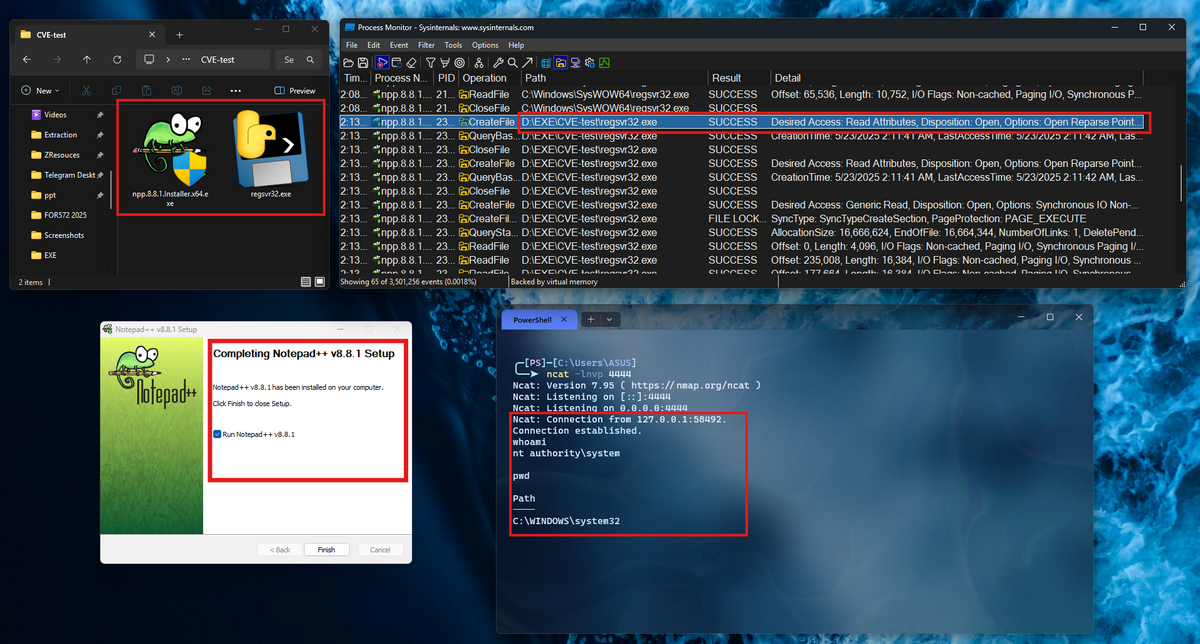

El problema afecta a todas las versiones de Notepad++ hasta la 8.8.1 incluida. Se trata de una escalada de privilegios local que se aprovecha durante el proceso de instalación del software.
El instalador realiza una búsqueda insegura de ejecutables en la carpeta donde se encuentra. Un atacante podría usar técnicas de ingeniería social o clickjacking para que el usuario descargue junto al instalador legítimo un archivo malicioso en la misma carpeta, comúnmente la carpeta de Descargas.
Al ejecutarse el instalador vulnerable, este carga también el ejecutable malicioso con permisos SYSTEM, otorgándole al atacante la posibilidad de ejecutar código con el máximo nivel de acceso al sistema.
