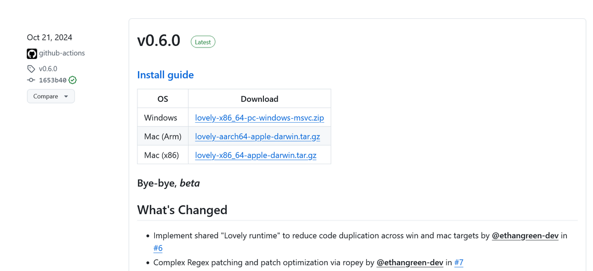

Paso 1: Descarga Lovely Injector
Utilizando Firefox (o tu navegador preferido) en modo escritorio, accede a la página oficial de Lovely Injector en GitHub y descarga la última versión para Windows.

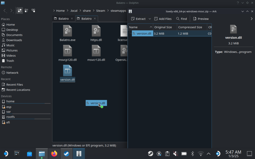

Paso 2: Localiza la carpeta de instalación de Balatro
Abre Steam en modo escritorio, haz clic derecho sobre Balatro y selecciona “Browse Game Files” (Explorar archivos del juego). Esto abrirá la carpeta donde está instalado Balatro.
Paso 3: Copia el archivo version.dll
Del paquete descargado de Lovely Injector, extrae el archivo `version.dll` y cópialo dentro de la carpeta de instalación de Balatro que abriste en el paso anterior.

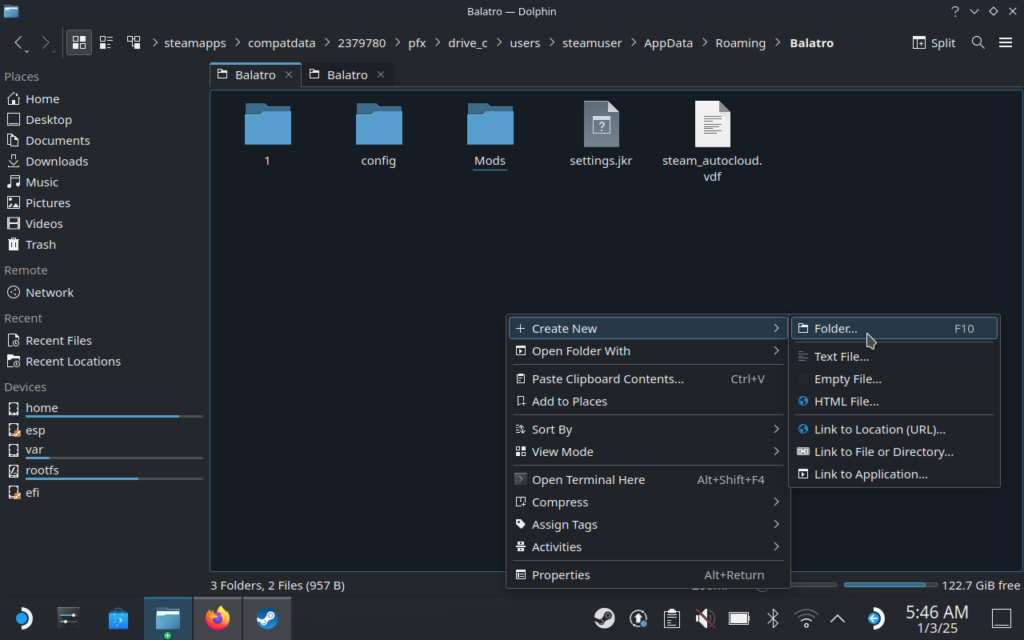

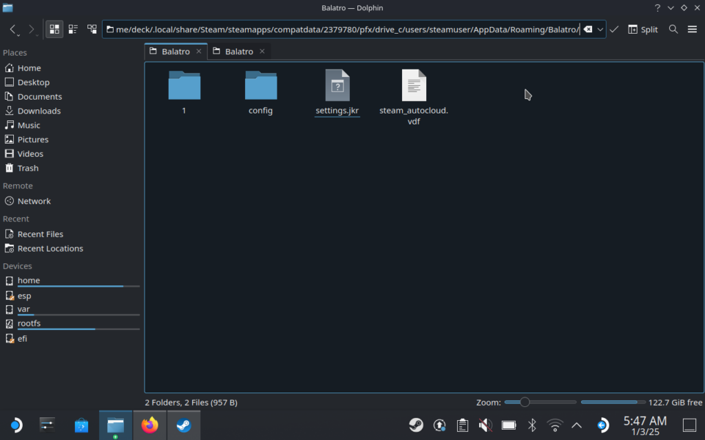

Paso 5: Crea la carpeta Mods en el directorio de guardado
Navega al directorio de guardado de Balatro en Steam Deck usando el explorador Dolphin. Introduce la siguiente ruta en la barra de dirección:
Código:
/home/deck/.local/share/Steam/steamapps/compatdata/2379780/pfx/drive_c/users/steamuser/AppData/Roaming/Balatro
Paso 6: Crea una carpeta llamada Mods
Haz clic derecho en un área en blanco, selecciona “Crear nueva carpeta” y nómbrala “Mods”.

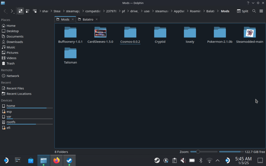

Paso 7: Coloca los mods dentro de la carpeta Mods
Introduce la carpeta Mods y coloca ahí Steamodded y cualquier otro mod que hayas descargado. Cada mod debe estar contenido en su propia carpeta para evitar conflictos.

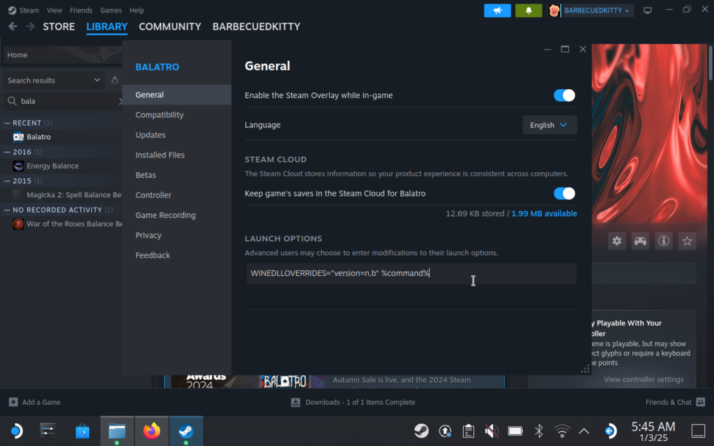

Paso 8: Ajusta las opciones de lanzamiento de Balatro
En Steam, selecciona Balatro, haz clic derecho y entra en Propiedades. En el campo de opciones de lanzamiento, pega lo siguiente:
Código:
WINEDLLOVERRIDES="version=n,b" %command%
Esta configuración permite que el juego cargue los mods correctamente al ejecutarse bajo Proton en Steam Deck.
