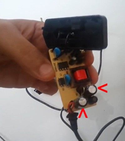

Me paso lo mismo, de hecho he encontrado este foro buscando información y me acabo de registrar por comentaros que efectivamente el problema esta en el alimentador, en mi caso y por lo que he visto a otros usuarios, el problema esta en dos condensadores 1000 uf 10v del alimentador que estan dañados. Sustituyendolos por otros de 1000 uf 16v y ya funciona perfecto. No os confundais al medir el voltaje, los 5v los da, pero otra cosa son los amperios, ahi falla por culpa de estos condensadores. Os dejo la dirección de un video donde lo explica,

kmlot, son del alimentador, lo puedes verificar facil, la carcasa solo tiene un tornillo, lo quitas, sacas la plaquita y si los dos condensadores que estan juntos en la parte de abajo están abombados por arriba es que estan dañados (en el video puedes ver cuales son). De todas formas, si ya probaste con otro alimentador y sabes seguro que este ultimo funciona bien, puede que el fallo venga de la tvbox, no lo se...

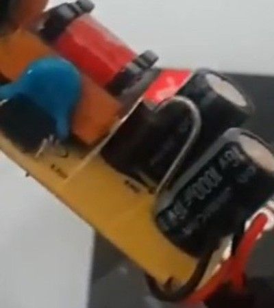

Mirad, los "ingredientes"que forman este tipo de condensadores, pueden sufrir y con el tiempo y uso pueden degenerarse e hincharse, por tanto podréis observar que en la parte superior tienen unas hendiduras que debilitan el material que lo recubre y que sirven para que liberen por ahi la presión y no lleguen a explotar.
Si vemos que los condensadores están algo abultados en su parte superior y que incluso se ve alguna mancha marrón, puede que aun funcionen, pero más pronto que tarde dejarán de hacerlo, así que lo mejor es sustituirlos cuanto antes.

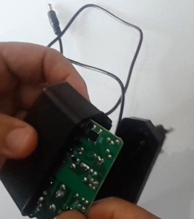

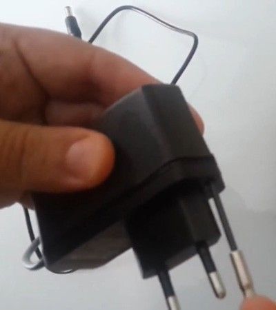

El proceso es sencillo, quitar el tornillo del alimentador.
- Extraer la placa con los componentes
- Estos son los condensadores afectados
- Podéis observar que están un poco abultados

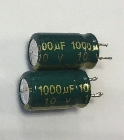

Su valor es de 1000μF (Microfaradios) 10v (Voltios). Podemos utilizar condensadores de más voltaje, pero nunca de menos voltaje. En mi caso los he sustituido por 1000 μF 16v. (cuidado que su tamaño puede ser mayor y no entrar en la carcasa del alimentador) el precio de estos componentes es de unos pocos céntimos de euro.
Es muy importante respetar la polaridad, todos los condensadores llevan marcado su polo negativo (-) y vereis que al quitar los defectuosos de la placa, tambien esta marcada con el simbolo -
