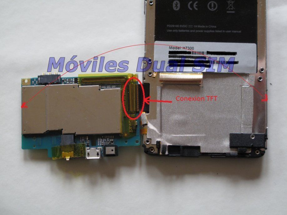

Perdonad @samarkanda; @pulp_fiction , estos días estoy un poco liado y no tengo mucho tiempo, la conexión de la TFT la teneis en la foto.
Si necesitais alguna aclaración más, me lo decís.

Segun veo en la foto solo hace falta quitar los tornillos de atras y detras de la tapa de abajo esta la fajita, no?
Si es asi no parece muy dificil, no hay que quitar las pantallas ni nada raro.
Si es asi lo desarmo este fin de semana y cuento si lo hemos reparado o no.

Exactamente, esta placa solo la sujeta un tornillo por la derecha, en la izquierda donde está la faja, esta encajado, tienes que liberarlo con cuidado y teniendo en cuenta que ahí tambien hay otra faja muy delgada que va por encima de esta, que es la del boton de la camara.

En la foto sale que es el modelo H7300, el mio es el HD7, se que son el mismo, no? Pues tambien seran igual los tornillos, no?
Pues ale, este fin de semana le quito los 6 u 8 tornillitos y aprieto un poco la faja para ver si soluciono mis problemillas!

Una vez desmontas las tapas traseras son 11 tornillos incluidos los del caballete bisagra de la camara, tras esto liberas el chasis marco y tienes a la vista la placa de la foto en donde tendrias que soltar el tornillo a la derecha que la sujeta, pero ojo en esa foto no está la faja de la pantalla, tendrias que soltarla primero para poder abatir la placa de derecha a izquierda. Esto lo tienes representado aquí, y en este ,se ve la faja de que te hablo en el hilo de los accesorios.
