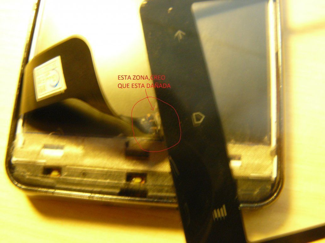

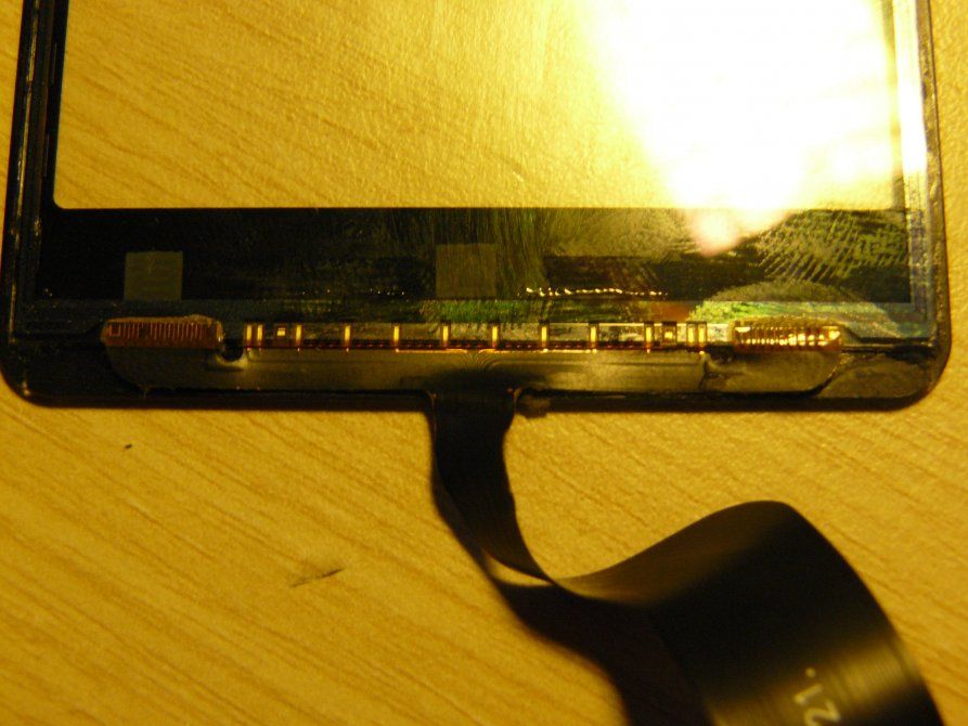

Hola chic@s, yo me he comprado una pantalla tactil para el hd7+ ya que se me rompio, el problema con esta nueva es que creo que se me ha roto por dentro el vable negro que conecta la pantalla al movil, justo donde empieza la pantalla que se expanden los conectores,dejo unas fotos, sabéis si puedo reparar de alguna manera estos conectores o por el contrario puedo comrar ese cable en vez de tener que comprar la pantalla entera.
Así es, la pantalla me llegó ayer... hay momentos en los que hace parece que va y puedo desbloquear el movil, pero al moverla deja de funcionar...
Si, esta bien sujeta, ya que la he quitado y puesto varias veces y siempre me hace lo mismo, dependiendo de la posicion de la pantalla unas veces parece que funciona y otras que no...probaré lo del estaño esta tarde con mi padre, muchas gracias por la ayuda.
