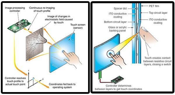

por cierto, el que yo toque la pantalla y no funcione ( no el lcd, sino lo que recibe mi "dedo")
no seria esto de aqui?
http://www.sunsky-online.com/view/2...l+for+Hero+H7300+Black+++GPS+S-MPH-1570G+.htm
sale por 10$ menos y me da la sensacion de que es eso por la descripcion, aunque es diferente del de
http://www.aliexpress.com/product-fm/535205234-New-Touch-Screen-Digitizer-Replacement-for-Hero-H7300-dual-sim-ANDROID-Phone-wholesalers.html
no puede ser que lo que se me ha estropeado a mi (no me funciona una parte de la pantalla tactil, el resto si...) sea suficiente con el de sunsky y no sea necesario el de alexis (viene tambien con la parte de fuera...)
Segun la imagen de abajo, entiendo que con la de 28$ de sunsky seria suficiente, sin ser necesario la de 38$ de alexis
o asi lo entiendo yo, esque no soy ningun experto en esto :smile:
Por lo que dices es casi seguro pero tendrias que despegar el roto de la pantalla actual con lo que se incrementan las "maniobras", me parece mas facil la pantalla completa que seria meter el flex en su sitio.
