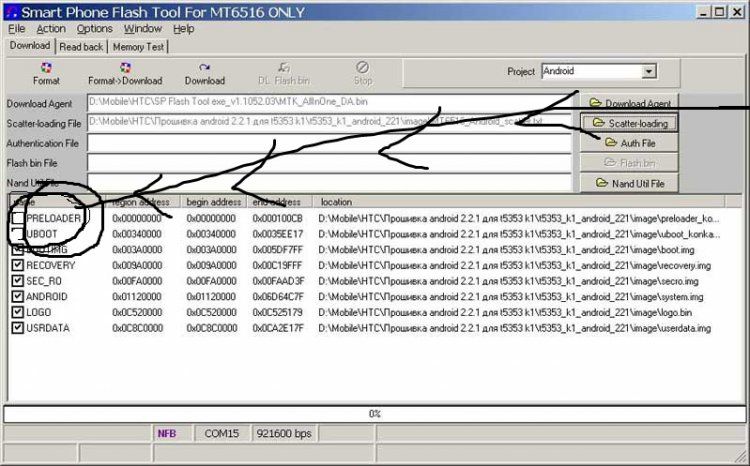

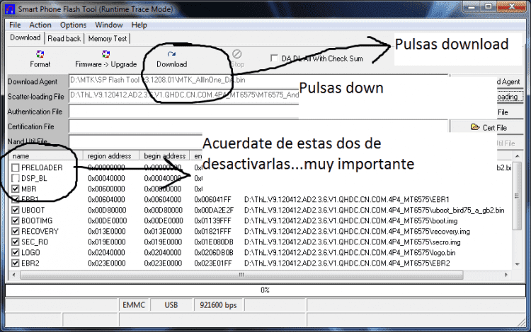

Lo mas importante de este programa es que cuando te de el enlace de la rom y cargues un archivo llamado scatter obligatoriamente tendras que desactivar las dos primeras casillas la de preloader y la de mbr
o sea estas dos..se pueden llamar de otra forma y acuerdate que la foto solo es de referencia

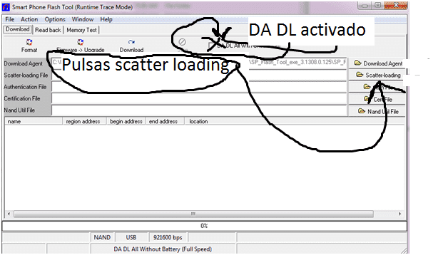

Arrancas klas flashtools y activas la casilla DA DL
Y lo siguiente pulsas scatter loading

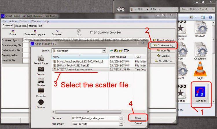

Al pulsar scatter loading te saldra una ventana en la que tendras que navegar hacia la carpeta de la rom descomprimida y escoger el archivo scatter

Pues eso una vez cargado pulsas Download
