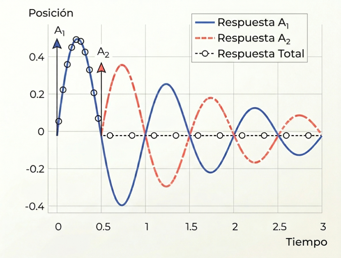

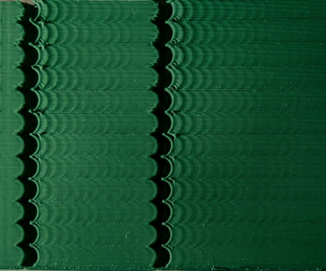

Input Shaping
El Input Shaping es una técnica de control que minimiza las vibraciones de la impresora. En términos prácticos:
  • Reduce drásticamente el ghosting (ringing, echoin, rippling o simplemente "esas esquinas con defectos")
  • Permite velocidades altas con calidad
  • Mejora el acabado superficial
La KE viene con una configuración preajustada que funciona sorprendentemente bien. ¿El secreto? Los ingenieros de Creality han calibrado el Input Shaping para que funcione con la configuración de hardware específica de esta máquina.
Nota importante: La KE no incluye acelerómetro de serie. El Vibration Compensation Sensor se vende por separado (~12,50€). Sin embargo, la configuración preajustada funciona tan bien que la mayoría de usuarios no lo necesitarán.

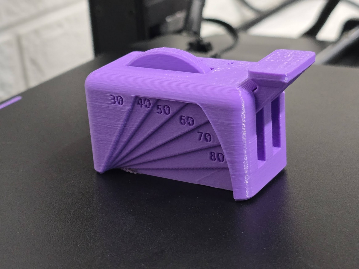

Cómo vemos, la velocidad se acerca mucho a los que se obtienen de las core XY cómo la Creality K1.
El Benchy de 18: 45 se imprimió con configuración "Speed Boat Rules": 2 paredes, 3 capas superior e inferior, 10% relleno de rejilla, altura de capa 0.25mm y ancho de capa 0.5mm.
El fabricante incluso anuncia tiempos de 15 minutos y 8 segundos para el Benchy. Esto probablemente requiere configuraciones extremas que pueden comprometer algo de calidad, pero demuestra el potencial real de la máquina.
Calidad a máxima velocidad
Aquí es donde Klipper brilla: la calidad se mantiene sorprendentemente alta incluso a 300-400 mm/s. Las pruebas lo demuestran:
  • Capas suaves con mínimos defectos
  • Sin ringing o layer shifts visibles
  • Bridging limpio y preciso
  • Voladizos bien definidos
Evidentemente, para piezas de exhibición donde priorizas la máxima calidad, puedes reducir la velocidad a 100-150 mm/s y obtener resultados excelentes. Pero su versatilidad es el punto fuerte: puedes imprimir prototipos funcionales rápido, o modelos de alta calidad más despacio.

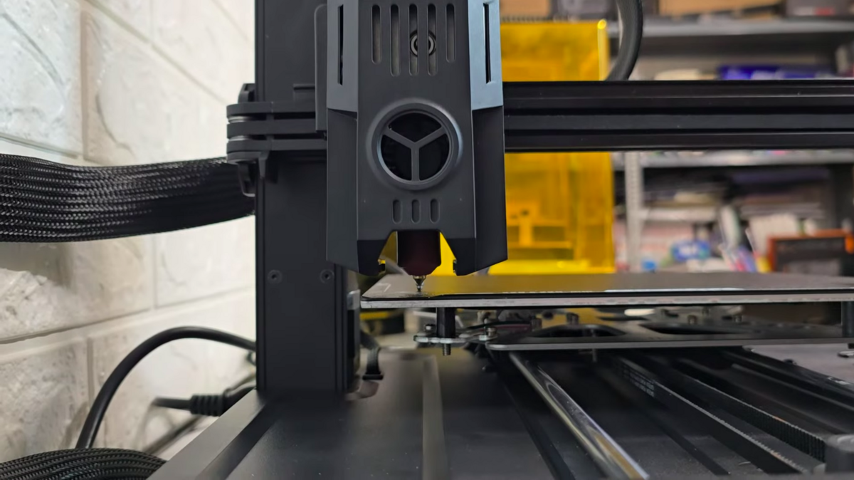

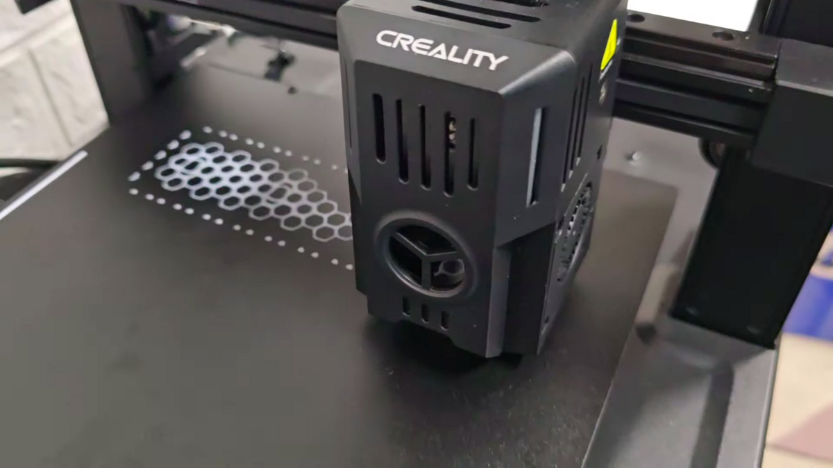

Direct Drive + Hotend de alto flujo​
La Ender 3 V3 KE utiliza el mejor extrusor de Creality (el Sprite Direct Drive) combinado con el hotend de alto flujo de la serie K1. Esta combinación ofrece ventajas significativas:
Direct Drive vs Bowden
AspectoBowdenDirect Drive
Extrusión TPUDifícil/imposibleMuy fácil
RetraccionesMenos precisasMás precisas
MantenimientoComplejoSencillo
Peso en cabezalLigeroPesado (requiere Input Shaping)
StringingMás problemáticoMenos problemático
Hotend cerámico de 300°C
Este hotend, heredado de la serie K1 de Creality, destaca por su rendimiento:
  • Alto caudal: Puede fundir y extruir mucho más plástico por segundo
  • Temperatura 300°C: Abre la puerta a materiales como Nylon o PA-CF
  • Cerámica en lugar de calor de bloque: Mejor disipación térmica
  • Tres ventiladores: Uno para el núcleo y dos para refrigerar el plástico
¿Por qué es importante el alto caudal (volumetric flow rate)?
Para imprimir rápido, necesitas extruir mucho plástico rápidamente. Si tu hotend no puede fundir plástico lo suficientemente rápido, tendrás clogging o sub-extrusión.
La KE maneja volúmenes de ~15-20 mm³/s sin problemas, lo que permite imprimir a alta velocidad sin sacrificar relleno o número de paredes.

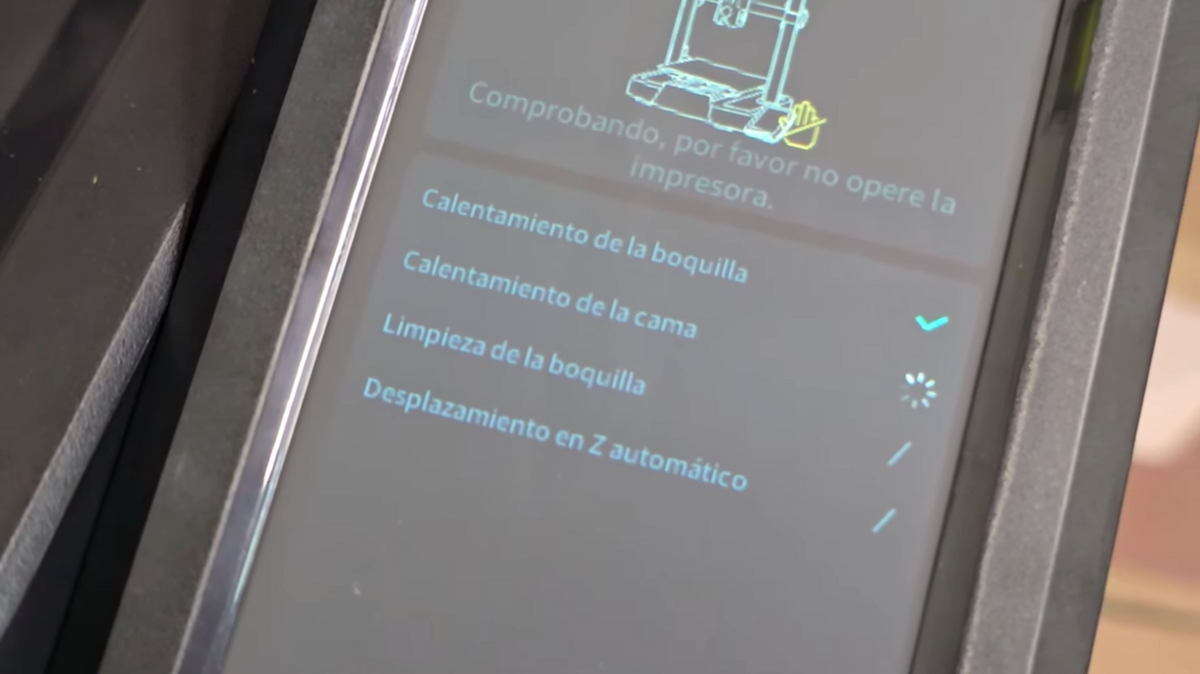

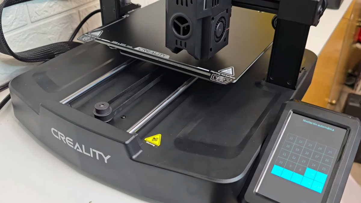

Nivelación automática inteligente​
El sistema de nivelación de la KE es uno de los mejor implementados en una impresora de su rango de precio:
CR Touch + Strain gauge
1. CR Touch (25 puntos): El sensor malla la superficie de la cama
2. Strain Gauge: Un sensor de presión detecta cuándo la boquilla toca físicamente la cama
Esto significa:
  • Sin ruedas de ajuste manual: La cama está fija
  • Z-offset automático: La primera vez, la KE ajusta automáticamente la distancia
  • Primera capa perfecta: Sin el "dilema de la distancia"
En la práctica, la primera capa sale bien desde el primer momento. Algunos usuarios reportan que pueden necesitar un pequeño ajuste manual del Z-offset (-0.05mm o similar) para perfeccionarla, pero esto es excepcional.

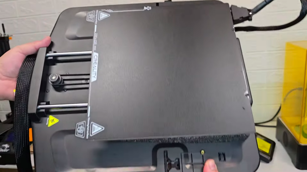

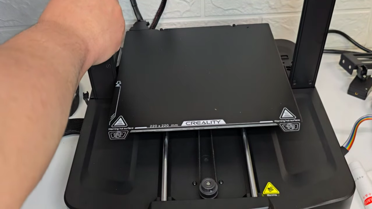

Plataforma PEI magnética: La vida es demasiado corta para espátulas​
La cama PEI magnética flexible es de esos upgrades que, una vez que pruebas, no querrás volver a vivir sin él.
Ventajas:
  • Adherencia excelente: PLA y PETG se adhieren sin brim o laca
  • Retirada sencilla: Flexionas la lámina y la pieza se desprende
  • Superficie texturizada: Mejor agarre y acabado inferior interesante
  • Intercambiable: Puedes comprar láminas de repuesto baratas
Pequeño consejo: Para PETG o TPU, no necesitas laca ni pegamento. El PEI texturizado funciona sorprendentemente bien. Si notas demasiada adherencia, baja la temperatura de la cama 5-10°C.

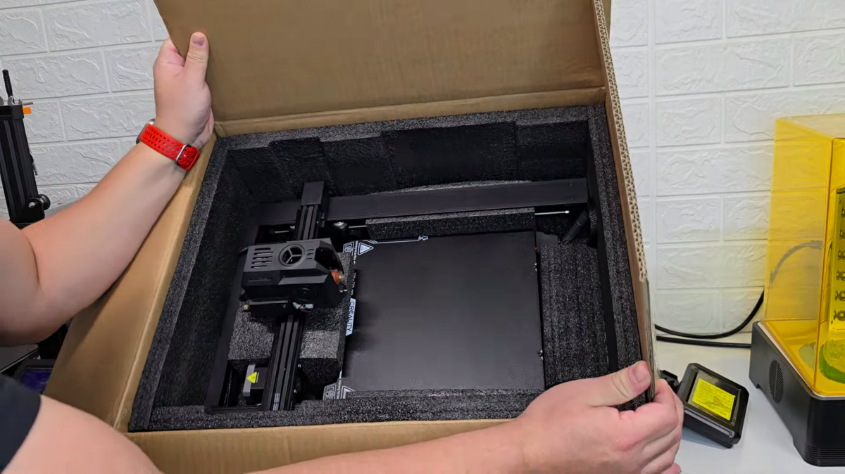

Unboxing y experiencia de montaje​

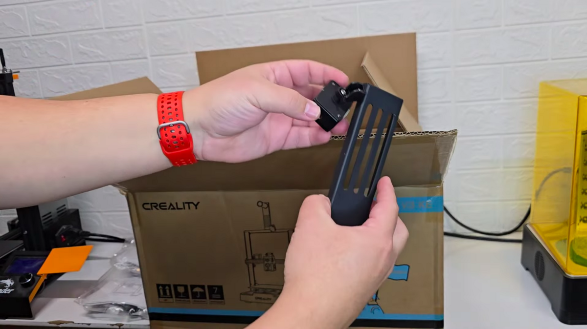

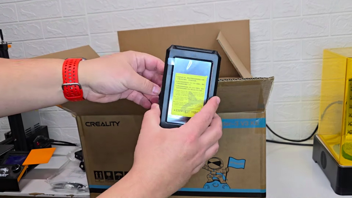

¿Qué hay en la caja?​
La Ender 3 V3 KE llega en una caja organizada en tres niveles:

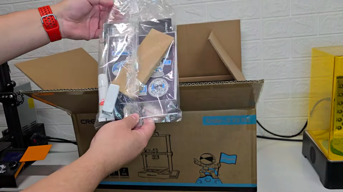

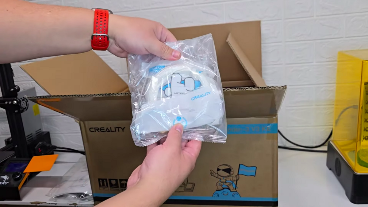

Nivel 1: Componentes Pequeños
  • Extrusor Direct Drive con hotend montado
  • Pantalla touchscreen 4.3"
  • Soporte de filamento
  • Sensor de fin de filamento
  • Cableado organizado
  • Tornillos y herramientas de montaje
  • Tenaza para cortar el filamento (de muy buena calidad)
  • Limpiador de boquillas
  • Boquilla de repuesto
  • Memoria USB 16GB con:
  • Manual en PDF
  • Video de montaje
  • Benchy ya laminado
  • Creality Print (slicer oficial)
  • Muestra de filamento PLA (~20 metros)

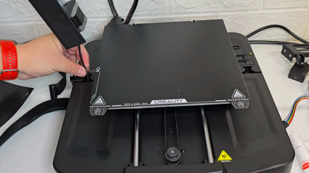

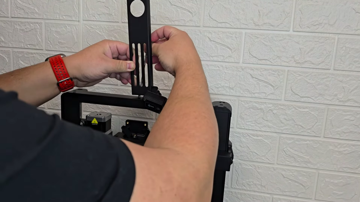

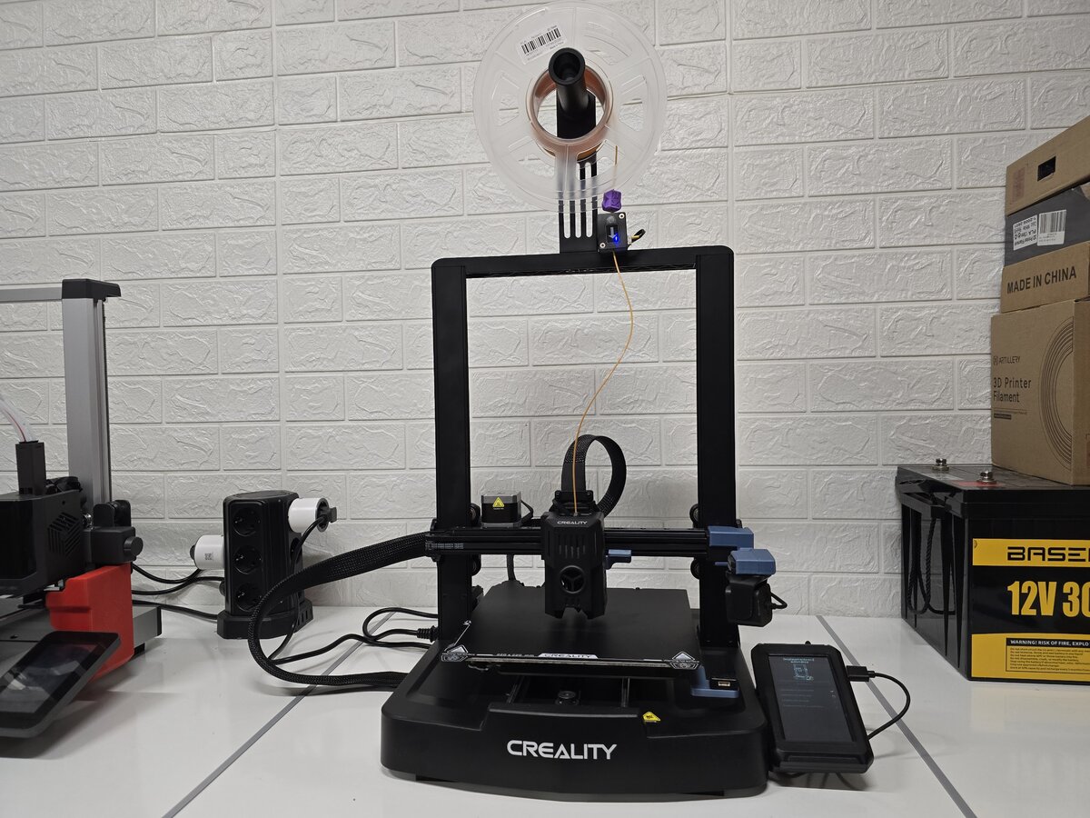

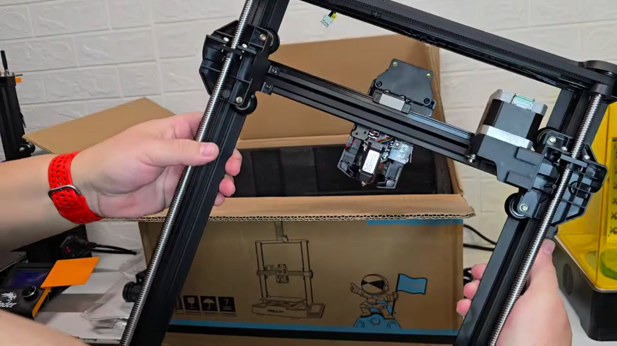

Montaje en 15 minutos (de verdad)​
Tras mi experiencia con la Ender 3 Pro, cuyo montaje consumió una tarde entera, esto fue una grata sorpresa:
Paso 1: Estructura (5 minutos)
1. Coloca el pórtico en la base
2. La base tiene ranuras de posicionamiento que mantienen todo cuadrado
3. 3 tornillos por lado (total: 6 tornillos)
4. Aprieta y listo

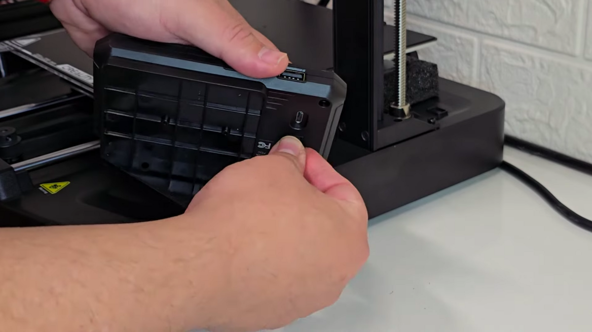

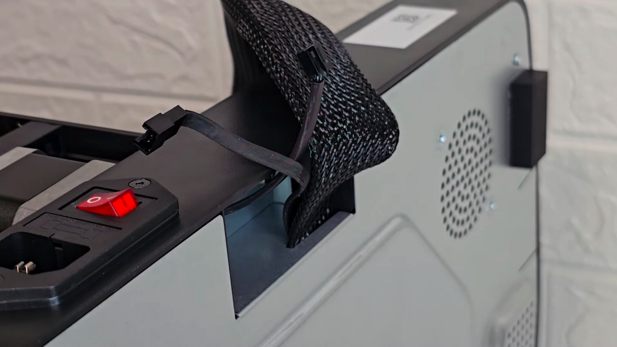

Paso 2: Componentes (5 minutos)
1. Enrosca el soporte de filamento
2. Atornilla la pantalla (2 tornillos)
3. Conecta el cableado (todo está etiquetado)

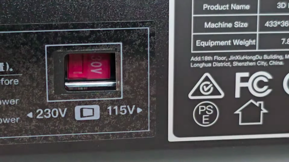

Paso 3: Primer encendido (5 minutos)
1. Selecciona voltaje (115V USA / 230V Europa)
2. Enciende

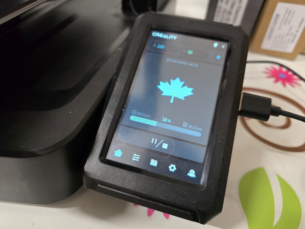

3. Calibración automática: La KE hace una rutina de calibración
4. Nivelación: Calibra cama automáticamente
5. Carga filamento: Introduce filamento, la KE lo detecta y calienta automáticamente
Total: ~15-20 minutos desde abrir la caja hasta primer print.

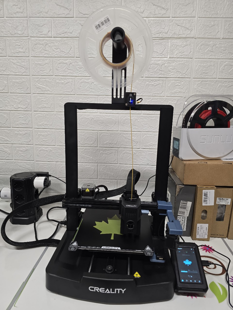

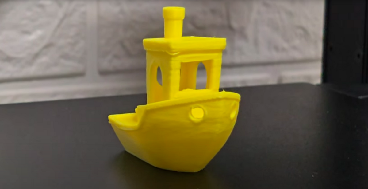

Primera impresión: Benchy de fábrica​
La memoria USB incluye un Benchy pre-laminado. Los resultados de mi primera impresión:
  • Tiempo: ~18: 45 minutos (perfil estándar)
  • Resultado: Excelente, ninguna sorpresa
  • Primera capa: Perfecta, sin ajustes
  • Adherencia: Sin brim, se despegó flexionando
Después de este Benchy, ya puedes conectar la impresora a la red Wi-Fi y empezar a laminar tus propios modelos.

Diseño general: Bedslinger evolucionado​
La KE mantiene la arquitectura bedslinger clásica de Ender, pero con refinamientos significativos:
Eje X: Rail lineal
A diferencia de las Ender anteriores con varillas, la KE incorpora un rail lineal de bolas recirculantes:
Ventajas:
  • Mayor rigidez: Menos flexión bajo carga
  • Menos mantenimiento: Sin lubricación frecuente
  • Mayor vida útil: Los rodamientos están diseñados para movimientos cortos rápidos
  • Mejor acabado superficial: Menos vibraciones
Eje Z: Correa sincronizada
Doble motor Z con correa de sincronización en la parte superior:
  • 2 motores: Solo uno está conectado eléctricamente
  • Correa: Garantiza que ambos lados se muevan exactamente igual
  • Estabilidad: Mantiene la cama nivelada en impresiones altas

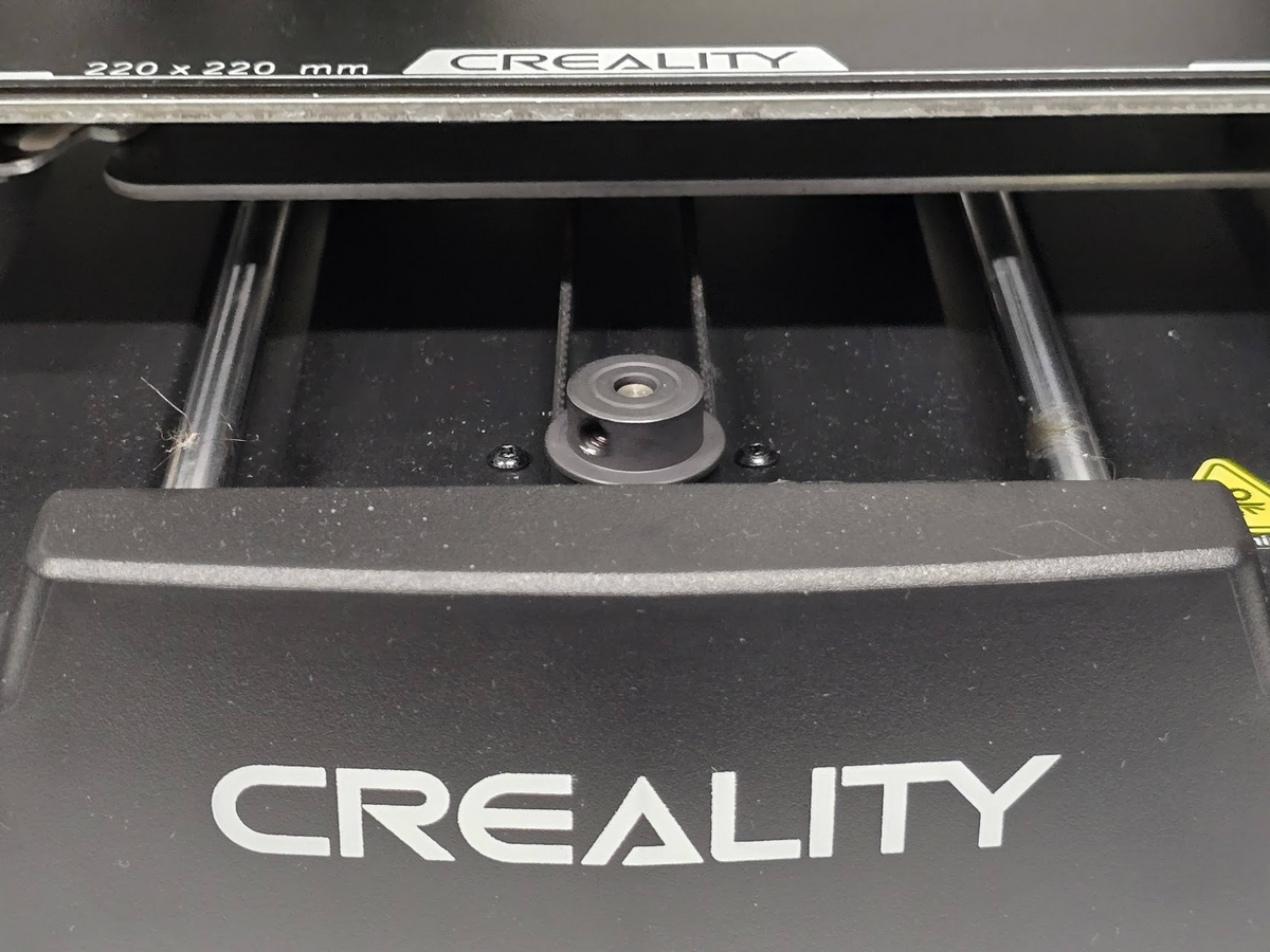

Eje Y: Rodamientos lineales
La cama se mueve sobre rodamientos lineales en varillas lisas:
  • Suave: Movimiento muy fluido

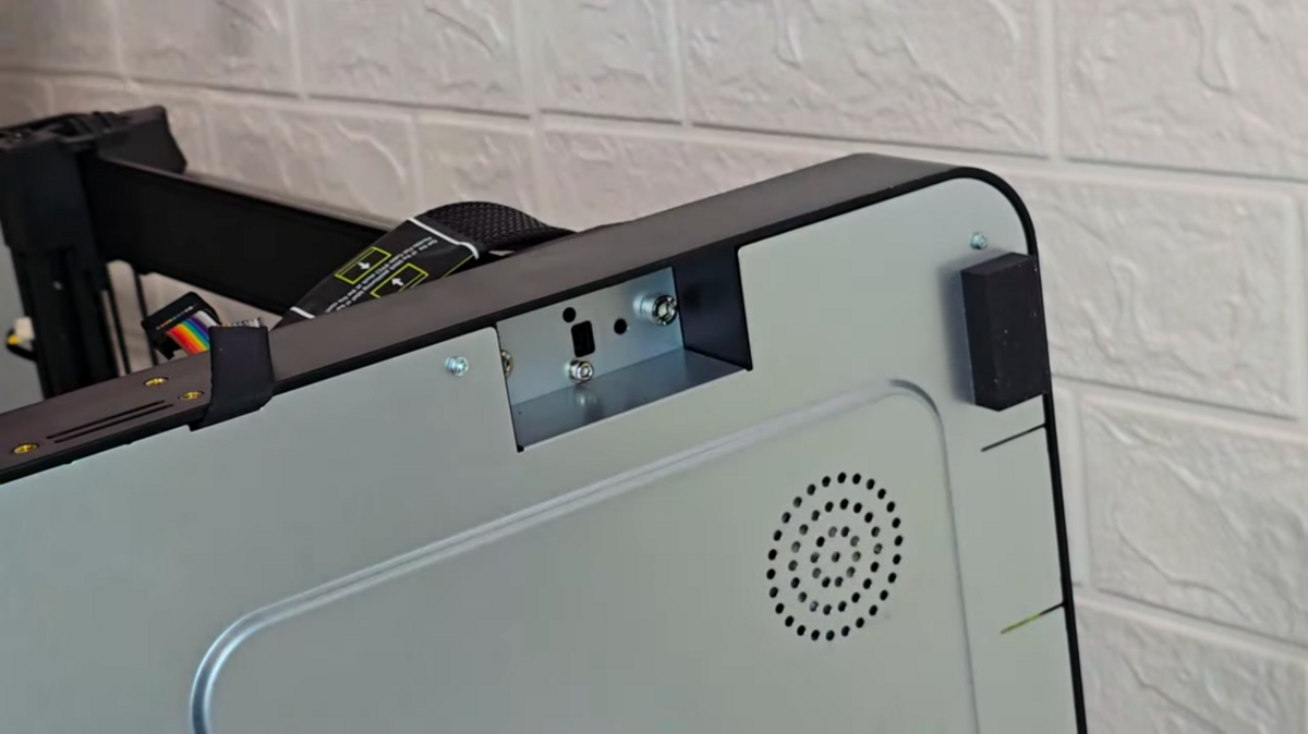

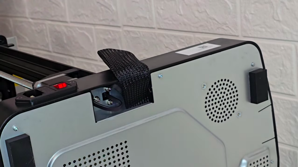

Sistema de cableado: Cuidado al detalle​
Uno de los detalles que más me ha impresionado es el sistema de gestión de cables:
1. Extrusor: Conector seguro + abrazadera de fijación
2. Soporte trasero: Cables del extrusor sujetos en un clip especial
3. Eje Y: Cableado enrutado para evitar enredos
4. Motor Z y sensor filamento: Ocultos dentro del marco
5. Cinta plana: Protege y organiza cables del pórtico
Esto va más allá de la estética: un cableado deficiente puede generar problemas como:
  • Cables que se enganchan
  • Conexiones flojas que causan desconexiones intermitentes
  • Ruido eléctrico que afecta a los sensores
Creality ha hecho un excelente trabajo en este aspecto.
Estructura: Chasis de aluminio​
El marco principal de la KE es de aluminio extrusionado:
  • Rígido: Mínima flexión
  • Cuadrado: Todo encaja bien
  • Acabado: Negro mate, profesional
  • Peso: 7.8kg, lo suficientemente pesada para ser estable
El acabado es sobrio y elegante. No es tan "cool" como una CoreXY cerrada, pero tampoco parece un juguete barato.

1. Input Shaping
Como mencionamos, esta es quizás la función más importante para alta velocidad. La KE tiene:
  • Configuración preajustada: Funciona bien sin tocar nada
  • 3 perfiles: Para diferentes tipos de impresión
  • Ajuste manual: Si realmente quieres perfeccionar

Benchmarks oficiales vs reales
ModeloBenchy AnunciadoBenchy RealConfiguración
Ender 3 V3 KE15: 0818: 45Speed Boat Rules
Ender 3 V3 KE-22: 33Perfil estándar
Ender 3 V3 KE-27: 32Calidad (0.16mm)
Ender 3 V3 SE-~40: 00Perfil estándar
Como puedes ver, el tiempo anunciado de 15 minutos es teóricamente posible pero probablemente requiere:
  • Altura de capa muy elevada (0.28-0.32mm)
  • Relleno mínimo
  • Voladizos sacrificados
Mi Benchy de 18: 45 con Speed Boat Rules representa un excelente compromiso entre velocidad y calidad.

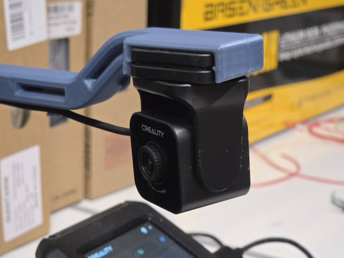

  • Time-lapse: Si añades la cámara Nebula (opcional)

  • Cámara Nebula (opcional): Ver en tiempo real

Pantalla Touchscreen 4.3"​
La pantalla es una de las grandes mejoras vs las Ender anteriores.
Características
  • Tamaño: 4.3 pulgadas
  • Resolución: Adecuada para ver detalles
  • Interfaz: Klipper-style, moderna
  • Responsive: No lag notable

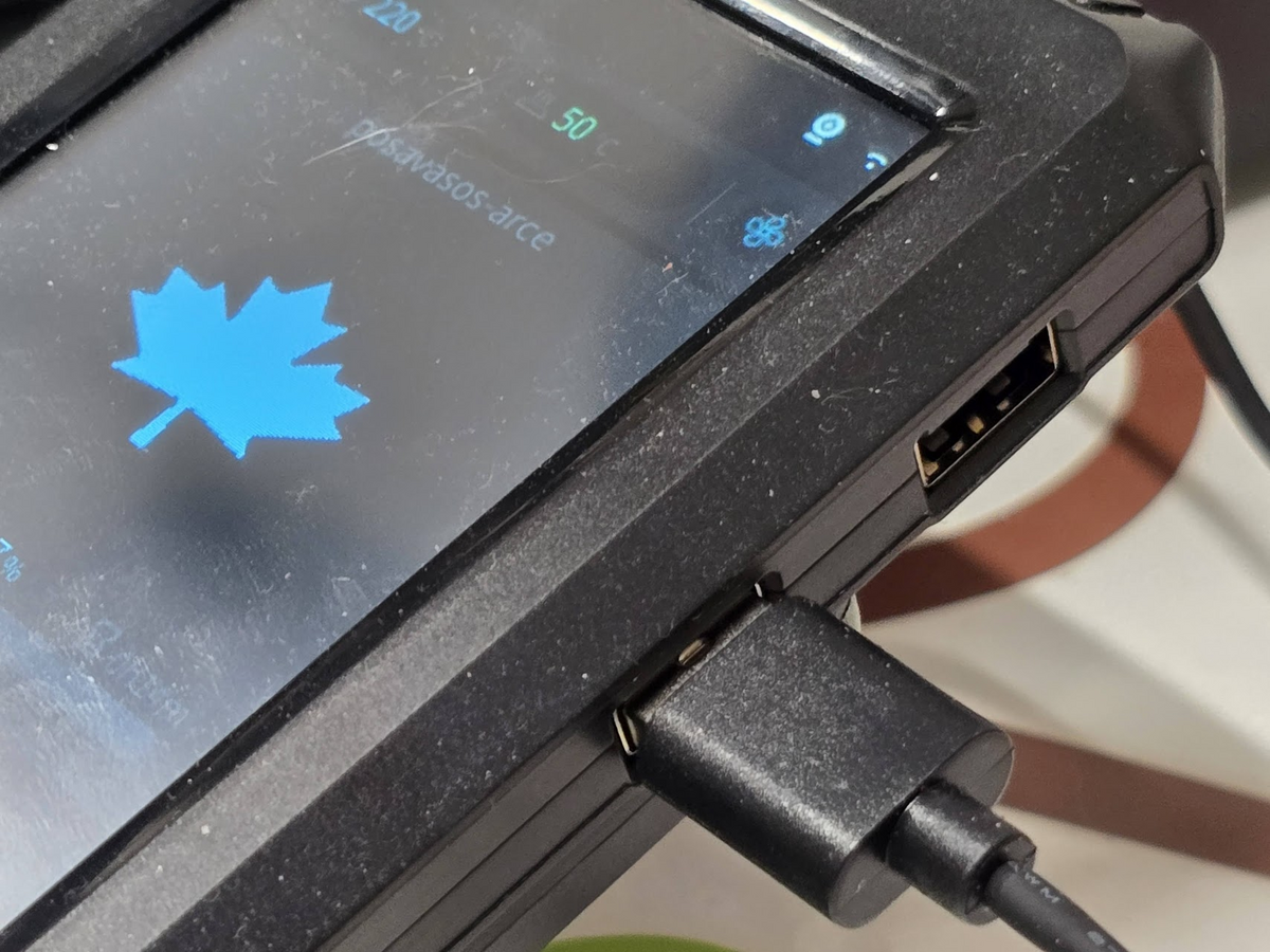

Cómo dato curioso, los puertos USB están ubicados justo al lado de la pantalla:
Funciones
  • Control de temperatura: Hotend y cama
  • Movimiento manual: Ejes X, Y, Z
  • Carga/descarga de filamento: Automático con detección
  • Nivelación: Iniciar manualmente
  • Ajustes de filamento: Cambiar temperatura, retracción...
  • Gestión de archivos: Ver archivos en memoria USB o interna
  • Vista previa del modelo: Muestra qué está imprimiendo
Experiencia de uso
La interfaz resulta intuitiva y rápida, con menús bien organizados e iconos claros. Nada que envidiar a interfaces de impresoras más caras.

Ghosting/ringing
Síntoma
: "Fantasmas" en las esquinas de modelos
Soluciones:
  • Reducir velocidad: Especialmente aceleración
  • Ajustar Input Shaping: Si tienes acceso SSH
  • Apretar correas: Más tensión puede ayudar
  • Reducir Jerk: En slicer, si es editable

Pantalla touchInterfaz moderna e intuitiva

2 puertos USB-APara thumb drives o cámara

7. Cámara Nebula (~€75)​
Para quién: Quienes hacen time-lapses, monitoreo remoto​
Beneficios:​
  • 1080p HD
  • Visión nocturna
  • Time-lapse automático
  • Detección de fallos con AI
Veredicto: No esencial pero muy cool si te gusta compartir tus prints.​

¿Realmente imprime a 500 mm/s con calidad?
Depende de lo que entiendas por "con calidad".
  • 500 mm/s: Posible pero calidad se resiente
  • 300-400 mm/s: Excelente calidad, muy rápido
  • 100-200 mm/s: Calidad excepcional
Para uso diario, 200-300 mm/s es el punto dulce.

¿Necesito el acelerómetro opcional?
Probablemente no lo necesites.
La KE viene con configuración de Input Shaping preajustada que funciona sorprendentemente bien.
El acelerómetro (~12,50€) es para:
  • Perfeccionistas
  • Usuarios que tienen problemas de ghosting
  • Quienes quieren calibrar exactamente su impresora
Para la mayoría, no es necesario.

¿Qué hago si la primera capa sale mal?
1. Verifica Z-offset:
  • Ajustes → Nivelación → Z-offset
  • Modifica en pasos de 0.05mm
  • Más negativo = cama más cercana
2. Limpia cama:
  • Alcohol isopropílico
  • Sin usar las manos (grasa)
3. Nivela de nuevo:
  • Deja que termine
4. Verifica temperatura:
  • Cama: 45-50°C para PLA
  • Hotend: 200-210°C para PLA
