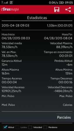

Hola, estoy usando la aplicación oruxmaps para guardar rutas GPS y me doy cuenta que siempre sale una hora menos. He intentado cambiado la zona horaria del móvil ahora tengo +2 para que el teléfono marque la hora correcta. No se si alguien sabe como puedo solucionar esto.
Un ejemplo de lo que ocurre, la hora de inicio y fin es una menos que la actual, he revisado todos los ajustes de la aplicación y no hay ninguna opción para corregir esto.
[DOUBLEPOST=1430249774][/DOUBLEPOST]Nadie sabe como solucionar?, poniendo la zona horaria en +3 y desconectando la actualización automática de la hora y ajustando esta manualmente funciona. El problema es que desde la mañana que lo deje así el móvil se ha retrasado dos minutos.
