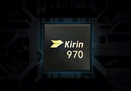

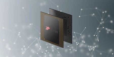

Para empezar, Huawei se sube finalmente al carro de los 10 nanómetrosdespués de que su Kirin 960, que cerró el año 2016, utilizase los 16 nanómetros FinFet Plus. Este cambio en la tecnología de construcción, con transistores más pequeños, debe ofrecer un menor consumo energético además de facilitar el alcanzar velocidades superiores. Para ello, Huawei le ha instalado 5.500 millones de transistores.
Lo más relevante del corazón de este Kirin 970 es la aparición del chip específico para procesamiento neural
En la composición de la CPU, Huawei ha empleado una configuración de ocho núcleos con un primer clúster de cuatro núcleos Cortex A73 a 2,4GHz y otro segundo clúster de núcleos Cortex A53 a 1,8GHz. Una disposición parecida a la del pasado Kirin 960 con la salvedad de la diferencia de nanómetros y la aparición de un chip específico para procesamiento neural.

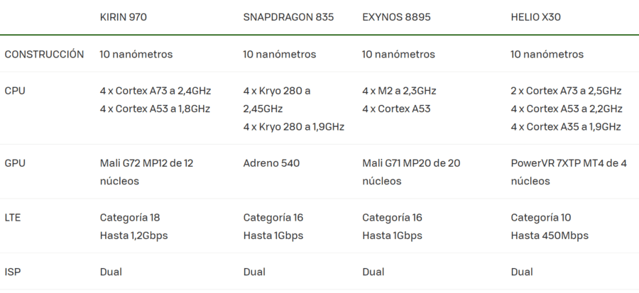

Y como cierre, veamos qué tal queda el nuevo Kirin 970 frente a su competencia directa en estos momentos. Tanto el Snapdragon 835 como el Exynos 8895 son sus principales rivales, junto a un Helio X30 que también aterrizó hace muy poco y ya circula a bordo de algún modelo de Meizu. Aquí tenéis la tabla comparativa con los datos esenciales de uno y otro procesador.
