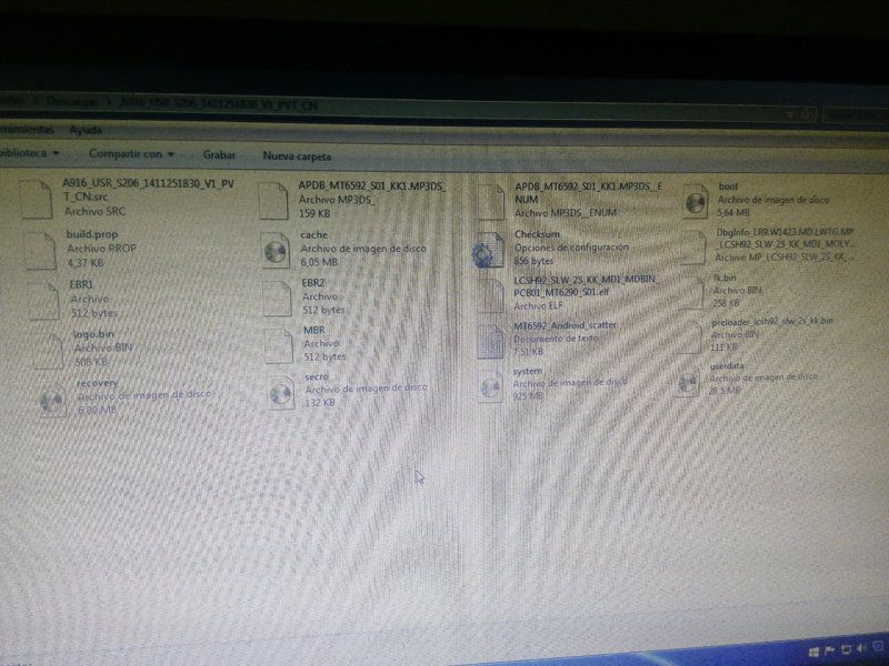

aqui los archivos que me trae la rom original
Sent from my Lenovo A916 using Tapatalk
El que pone DbgInfo es el mddb.
En el sn writetool tienes que meter el apdb y el mddb, seleccionas para los imeis y el número de serie, los pones y le das a ok o download, ahora no lo recuerdo bien. Y conectas el móvil apagado como si fuera para flashtools y espera a que terminé. Puede que tengas que meter algún drivers a mano para que te lo reconozca, yo lo hice con un mt6589t y me costo, pero fue la única solución definitiva.
El primero que sale, el del nombre más corto.
El número de serie y los imeis vienen en una pegatina debajo de la batería, o deberían de ir ahí.
