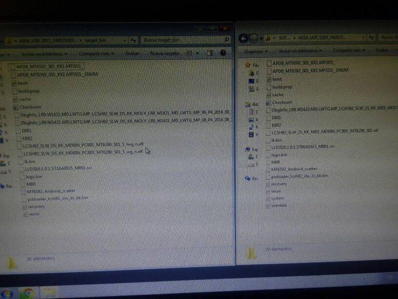

OK parece ser que vi la rom con que sale de la fábrica de lenovo la estoy descargando esta si es la que viene de fabrica.. Este celular lo compre por Amazon seguro que ellos allá le quisieron meter una rom multilenguaje flasearon mal por eso el equipo me llego así

Bueno creo que vamos bien tengo fe que la rom que estoy descargando me traes archivos de más que la otra que también es oficial solo que no me termina de descargar vean y eso que le faltó descarga me dio error
