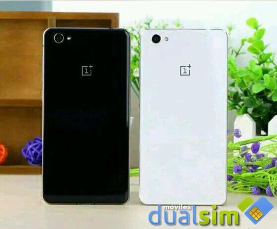

Realizando la review de este terminal, me ha llegado bastante informacion que debería de compartir con todos los futuros poseedores de este gran movil...
resulta que el OnePlus X tiene dos modelos con diferente material; uno es el Onyx (color negro) y el otro es el Ceramic (fabricado como su nombre indica). Bien. El modelo cerámico aún no está a la venta (y ,posiblemente, sea una edicion limitada, ya que su fabricacion es costosa y se tarda mucho en ello). Sin embargo, el modelo Onyx que, principalmente solo sale en negro, resulta que existe una version en blanco/dorado que solo se comercializa en China y lleva el Hydrogen OS (una variante del Oxigen OS, que es el internacional)...
A lo que voy. Hay que tener cuidado cuando vayais a adquirir el OnePlus X Onyx en blanco porque "monta" un OS diferente. Sin entrar en muchos detalles, el Hydrogen OS, es un sistema mas simple que no cuenta con los servicios de Google y tampoco el paquete de idiomas (ingles y chino).
si has llegado hasta aqui buscando como diablos resolver el problema que tienes , ya que te comprastes un OnePlus X blanco con Hydrogen OS, yo te voy a dar la solucion...
Es simple, tan solo hay que hacer una "actualizacion" del sistema. Cambiar de Hydrogen OS a Oxigen OS (Hacedlo bajo vuestra responsabilidad. Yo, tan solo, os hago una guia de los pasos a seguir, no os obligo nada).
