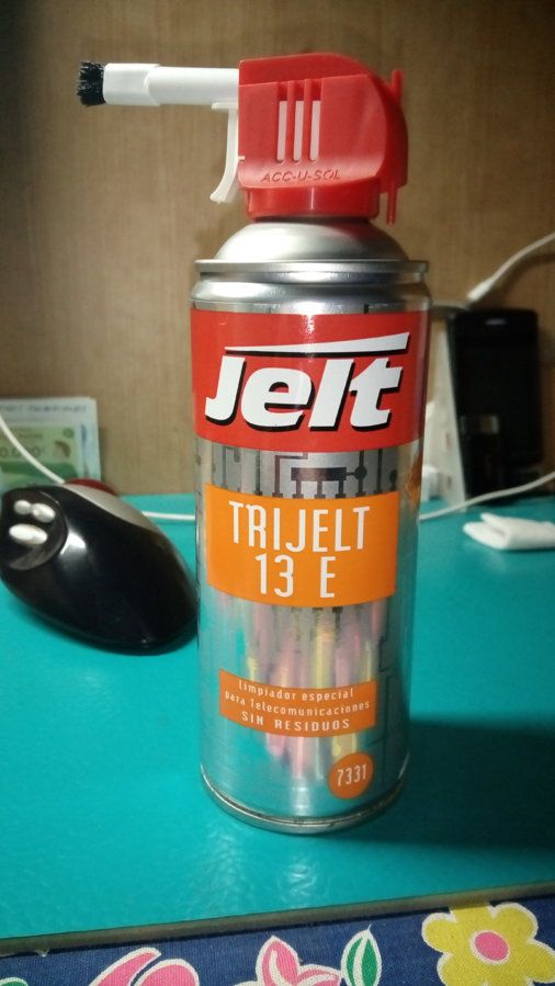

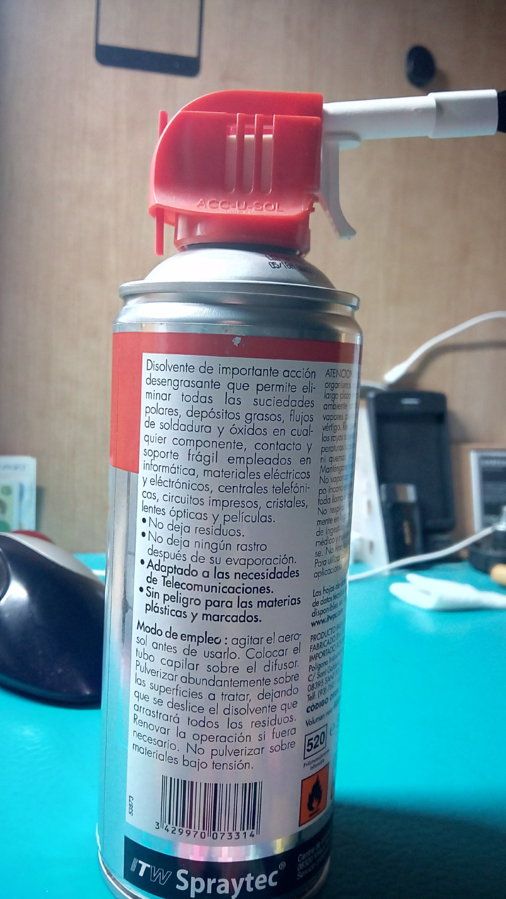

Yo uso este espray desde hace años.Lo compré para limpiar un ericsson T39 y lo he seguido usando a lo largo del tiempo y nunca he tenido un problema. Lo compré en una ferretería ,le pasas el cepillito que trae antes de nada luego Chorreas las placas y circuitos sin miramiento, dejas que se evapore y se vuelve a montar el aparato en cuestión.
@reixavi El aerosol que dices es de tricloroetileno, es muy bueno para desengrasar, pero no es higroscópico, (que no absorbe humedad), y además es muy tóxico, hay que tener mucho cuidado para no respirar los vapores que emana.
Gracias por la aclaración, la verdad que nunca lo he usado por temas de agua, pero siempre que he desmontado algún móvil para cambiar alguna pieza le he hecho un poquito de limpieza con este espray.Lo de los gases pues como con cualquier aerosol cuidadito con el tema y nunca usarlo cerca de focos de calor o incandescentes .

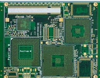

El problema está en todos esos puntos que están debajo de los IC y es la forma que están soldados a las placas y son justamente los que se arruinan con el agua cuando lo enciendes húmedo. Suerte.
