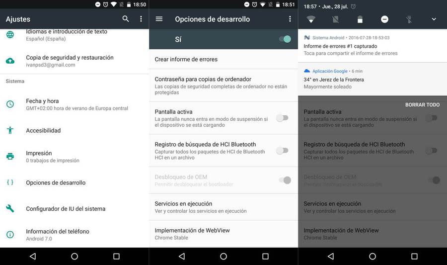

1er paso: Crear un informe de errores
Para utilizar el historial de batería más avanzado de Android lo primero que tendremos que hacer será crear un informe de errores. Para ello, tendremos que desbloquear las opciones de desarrollador, dirigiéndonos a Ajustes->Información del teléfono y pulsando repetidas veces en la opción Número de compilación.
Una vez hecho esto, volveremos atrás y pulsaremos en Opciones de desarrollo. La primera opción que veremos será Crear informe de errores, pero antes de pulsar en este botón tendremos que activar el modo de depuración USB. Una vez activo, pulsamos en Crear informe de errores y esperamos para que se genere.
PD: Según tu teléfono es posible que no aparezca esta opción (por ejemplo, si utilizas MIUI) por lo que en caso de que no te aparezca no podrás seguir los pasos a continuación.

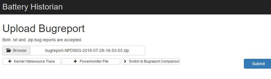

2º paso: Subir el informe de errores a la web de Battery Historian
Una vez creado el informe de errores, tendremos que descargarlo en nuestro ordenador. Para acceder al registro de batería tendremos que dirigirnos a la siguiente web, que nos mostrará el registro de batería a partir de nuestro informe de errores.
Simplemente tendremos que subir el archivo y pulsar en Submit. A partir de ahí solo tendremos que esperar a que se genere el informe.

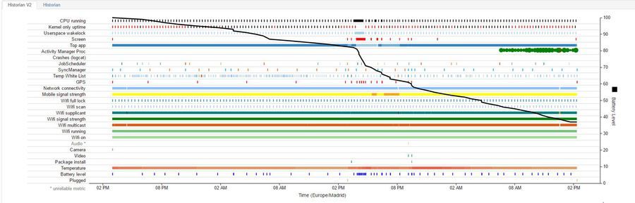

Una vez haya cargado la web nuestro historial (cosa que puede tardar algunos segundos) lo que tendremos delante de nuestros ojos será un gráfico detallado con el historial de batería completo de nuestro teléfono. En este gráfico se detalla cómo ha decrecido el nivel de batería de nuestro terminal a lo largo del tiempo, así como también se indican los recursos de hardware que utiliza en cada momento.
Cada fila de la tabla que da vida a la gráfica de Battery Historian tiene un nombre diferente (“CPU running“, “Kernel only uptime“, “Screen“, etcétera), y las líneas de diferentes colores que podéis ver a su derecha corresponden al tiempo durante el que esos procesos han estado activos. Por ejemplo, la línea de color rojo del apartado de “Screen” corresponde a los momentos en los que la pantalla ha estado encendida, y si ponéis el ratón encima de ella podréis ver los detalles exactos del consumo de batería en ese preciso instante.

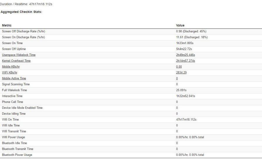

Además, también tendremos unas estadísticas de uso en cifras que nos permitirán conocer todo sobre el consumo de batería de nuestro teléfono. Eso incluye el tiempo exacto durante el que ha estado encendida la pantalla, el tiempo exacto durante el que ha estado apagada o el tiempo durante el que ha estado encendido el WiFi, por ejemplo.
Esta información se encuentra debajo de la gráfica, y en ella podemos encontrar todos los datos de la gráfica en forma de información todavía más detallada. Y eso no solamente incluye datos relacionados con el consumo de la batería, sino también las cifras de -por ejemplo- consumo de datos de cada aplicación en el móvil.
