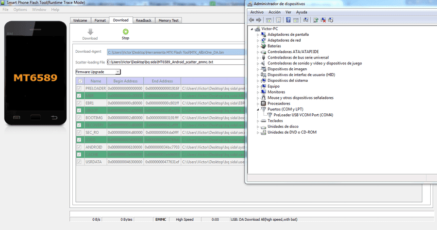

Aqui tienes una imagen.

El telefono es el PreLoader USB VCOM Port, ya que al desconectarlo desaparece. Me lo reconoce igual en todos los puertos del PC. El problema es que el SPFT no carga.
Ya me he dado cuenta pero no lo hace como MTK, para que el FlashTool lo reconozca y comience a flashear.
