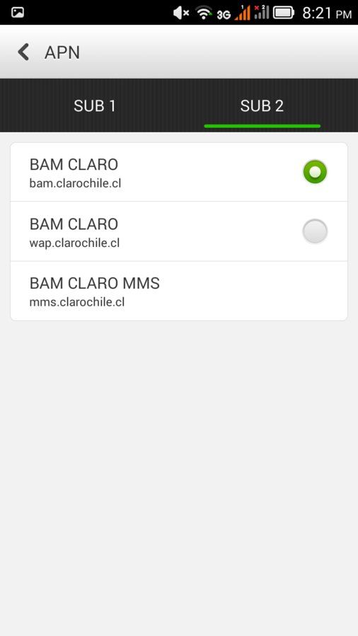

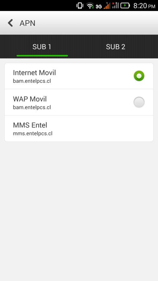

      uenas tengo un celular lenovo s856 nuevo que compre desde ebay y tiene 2 sim pero solo me funciona la primera y la segunda sim me dice sin servicio , tambien las 2 sim tienen el mismo IMEI y no se si ese es el problema ya probre poniendo la sim de la compañia claro en la primera ranura si funciona ,pero cuando la pongo en la segunda ranura no funciona. Alguna solución?

            Screenshot_2016-04-07-19-09-39. Screenshot_2016-04-07-19-09-39. Screenshot_2016-04-07-19-09-39.
            No lo se, digo que igual se puede. Pero lo voy a mirar.
            He mirado el mobileuncle en esta pestaña, la penultima de abajo, si se clica ahí, aparecen los dos slots, yo no puedo probar porque solo dispongo de una.

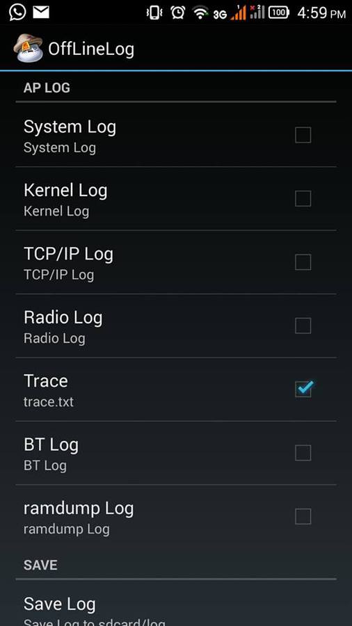

                Pude entrar al modo ingeniero con este codigo ####3333# modo ingeniero (system Log),pero no se que paso seguir ahora.

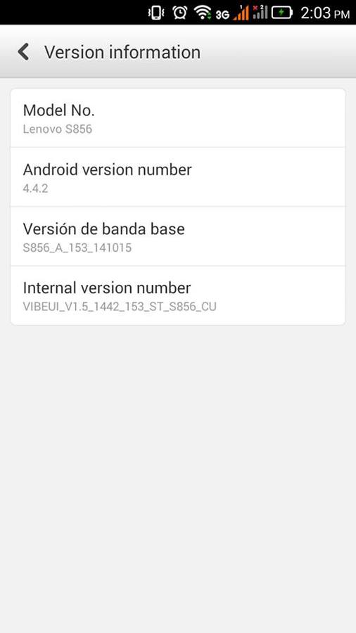

                  @Vacaloura17@Vacaloura17 no entiendo mucho lo que me dices cual es la compilacion?

                  Pon una captura de pantalla de todo lo que sale en Ajustes/Acerca del teléfono, así veremos tu modelo exacto y tu numero de compilación.

                    scontent_gru2_1.xx.fbcdn.net_hphotos_xla1_v_t34.0_12_12969155_593831255dd4e1387927b00d6f914985.
