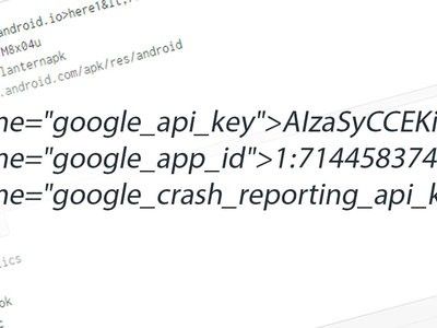

Quizá al usuario de a pie le importe bien poco si las aplicaciones dejan al descubierto las contraseñas secretas de algunos servicios, pero lo cierto es que no hace falta ser ningún hacker para indagar en un APK y obtener la información. De hecho, todo lo que hace falta es usar una aplicación online como este extractor de Fallible.co para lograrlo en unos segundos.
Ejemplo de aplicación con "secretos" al descubierto
En este buscador de secretos lo único que tienes que hacer es subir un APK o buscar una aplicación en Google Play para hacerle ingeniería inversa al código, destriparlo y rebuscar automáticamente en su contenido en busca de jugosos secretos.
Según los hallazgos de Fallible.co, de las 16.000 APK analizadas, aproximadamente unas 2.500 contenían algún tipo de clave de un servicio de terceros (aproximadamente un 15%) y, si bien algunas de estas claves no tienen una mayor importancia, por lo menos 304 de ellas contenían secretos que en ningún caso deberían haber sido compartidos.
