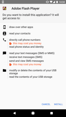

La app descargada por el payload de la segunda fase está camuflada como el conocido software Adobe Flash Player o como algo que suena legítimo pero es completamente ficticio, por ejemplo “Android Update” o “Adobe Update”. En cualquier caso, el propósito de esta app es descargar el payload final y obtener todos los permisos que necesita para ejecutar sus acciones maliciosas.

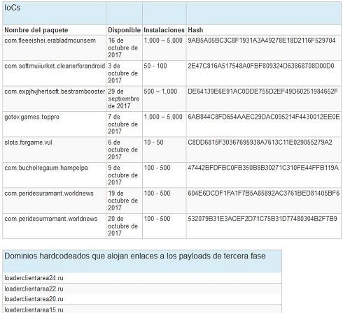

Una de las apps maliciosas descarga su payload final usando el acortador de URL bit.ly. Gracias a esto, pudimos obtener estadísticas de descarga: hasta el 14 de noviembre de 2017, el enlace había sido accedido cerca de 3.000 veces, y en la mayoría de los casos por usuarios de Los Países Bajos.
Dos de las muestras más recientes de Android/TrojanDropper.Agent.BKY fueron descubiertas descargando MazarBot, un notorio troyano bancario, o bien spyware.

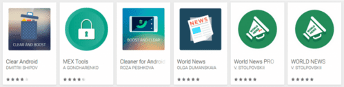

- Para desinstalar la aplicación maliciosa descargada desde Google Play, ve a Ajustes → Aplicaciones → Administrador de aplicaciones y busca las que tengan estos nombres: MEX Tools, Clear Android, Cleaner for Android, World News, WORLD NEWS, World News PRO, Игровые Автоматы Слоты Онлайн o Слоты Онлайн Клуб Игровые Автоматы.
