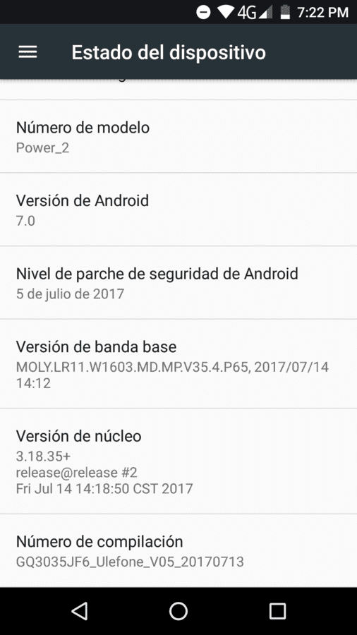

Buenas amigos
Hace unos días consulte porque me había quedado bloqueado mi smartphone, un Power 2 con unas semanas de uso, ya he conseguido corregir en parte lo que había hecho, el único dilema que tengo hoy día y he probado de todo, es el maldito tema de los IMEI no logro componerlos. Alguien me puede ayudar, ya sea con un backup de los mismos o algún método efectivo para lograr introducir los IMEI

Que te pone en banda base? Has flasheseado con la Rom Stock?

Gracias por responder, si con la ROM stock de la página oficial de Ulefone y también he probado con las de needrom.com.
Ahora tengo está
Con esta logré que me mande mensajes (sms) que después de perder los IMEI, con otras ROM no podía mandar sms. Ahora sin IMEI lo único que no puedo hacer es realizar y recibir llamadas. Sms y conectividad 4G tengo
[DOUBLEPOST=1516326567][/DOUBLEPOST]Algún consejo de que debo hacer para recuperar las llamadas??
