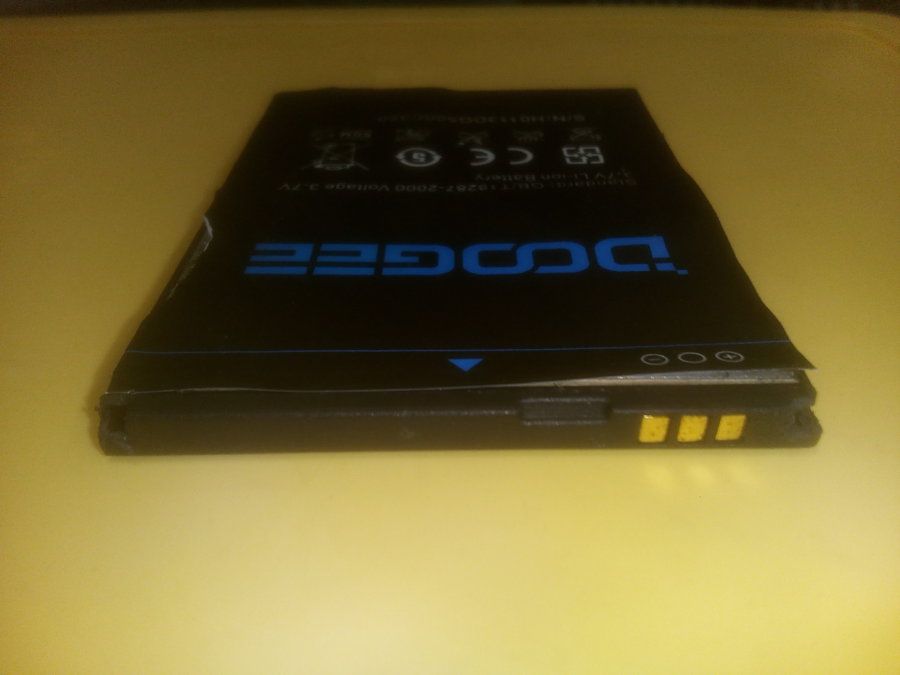

No es una gran solución , pero queria comentar que la bateria del Doogee 500 con una pequeña modificación a base de cutter, sirve para nuestro Valencia 2 Y 100 Pro.
El unico problema es que la duración tampoco mejora gran cosa, porque aunque en la del DG 500 pone que es de 2800 mAh, me da la impresión que son tan reales como los 2.200 de nuestra bateria original . Vamos , que como mucho serán 2.000

Magnífico aporte @Enrique57 , muchas gracias. Si nos pones unas fotillos de la zona que has rebajado con el cutter harás un favor a mas de uno.

Solo le he quitado el papel de los dos laterales (menos de 1 mm) y le he recortado a la bateria las dos esquinitas de arriba para que pueda encajar. Son prácticamente identicas y si de grosor no os cierra bien, se puede rebajar la carcasa por el interior, que lleva unas celdillas que lo permiten.
En la foto se ve el papel despegado , pero es porque lo he levantado para obtener menos grosor, porque tambien le he cambiado al telefono la tapa trasera por una amarilla del Y100 .
La bateria la compre en Ebay por menos de 4 euros con envio incluido, por eso me he permitido juguetear con ella.
