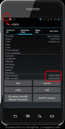

Para el problema de GPS veo d 'ou viene l 'erreur, la pulga GPS n 'est no reconocida
pero cómo corregirlo??
Bm92 512mo -> build.prop 1go ????
heqqhg.dm1.livefilestore.com_y1phXZAF5cbHGQJq3qpVLZl5IdB3nYL6S13d2e707c0b4070da4dd4ee95431f96c.png
¿Como hacer para que B92 reconozca la pulga GPS??
Gracias
Dany

Yo tengo el mismo problema!! tenia el gps funcionando en la 1.7.3 y ahora en la ultima2.0.1 no me reconoce el hardware me parece...alguien lo pudo hacer funcionar?? felicitacionespor el laburo!! esta increible esta rom...solo me falta el gps y anda perfecta!!!

No lo había mirado pero efectivamente no ve el hardware. Lo intento activar y no me deja.

Parte del problema actual con el gps, es con la carga del modulo/driver correcto, estoy haciendo pruebas para forzar su uso correcto... pero necesito unos días más. También tengo que probar, a ver si esta noche puedo, un par de parámetros más para mejorar el deep sleep y que ocurra más amenudo.. que el bicho no es que entre, lo que pasa es que se despierta a cada rato (por lo menos en mi caso... y sobretodo en la oficina... que con los inhibidores y mala cobertura, me joden vivo)
