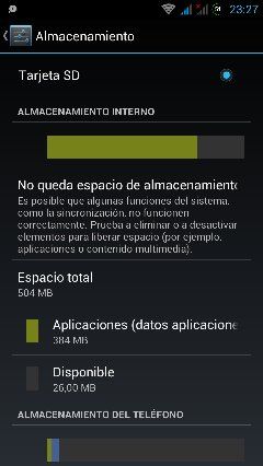

Chicos tengo la 2.0.4 y se que suena a cachondeo pero me faltan mb
Fijaos
Enviado desde mi B92 usando Tapatalk 2
no te equivoques.. esos son los 500mb internos con el particionamiento sin cambiar.
Por lo que veo no tienes tarjeta sd externa.
Si. Si la tengo. si te fijas la tengo seleccionada arriba pero como si nada.
