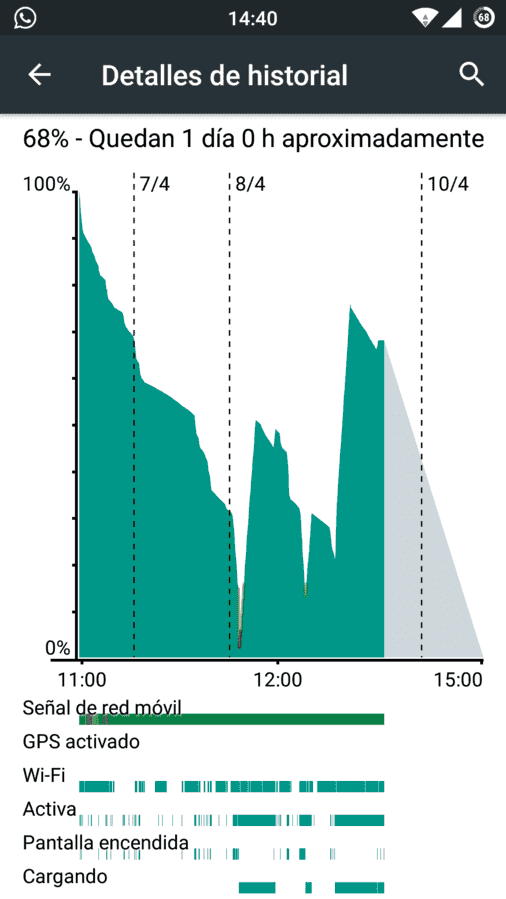

Resulta que cuando pongo el movil a cargar por la noche no llega al 100% y aunque sigue conectado a efectos es como si lo hubiese desconectado. A veces se queda al 80% otras al 60... Creo que mas que por el tanto por ciento es por el tiempo que lleve conectado.
Digo que me pasa por la noche porque solo me pasa si dejo el movil cargando sin hacerle caso. Si lo cargo por la tarde y de vez en cuando lo enciendo para ver algo no pasa.
He probado con 3 cargadores distintos y con dos rom (cm de verebka y cm alemana)
Esta tarde flashearè una rom para tenerlo limpio por si fuese algo que quedó mal.
Se os ocurre algo??
Por cierto siempre que cargo al 100% calibro por si acaso.
Os añado captura de la gráfica de bateria para que veais que aunque el cargador sigue enchufado el movil empkeza a descargarse.

Me Lo había planteado, pero antes me gustaria saber el porque del problema... Por cabezoneria...
Lo lógico seria que al entrar en deep sleep fuera el fallo. Al tu por las tardes mirarlo haces que salga del deep sleep. Pero conste que no debería de desconectar la alimentación en deep sleep

Probé cargandolo apagado y me pasaba parecido, llegaba a un punto en que no cargaba mas. Lo desenchufaba y volvia a enchufar y empezaba de nuevo a cargar donde lo dejaba.
He flasheado la rc4 por si acaso aunque me huele a hardware averiado. Estoy deseando quedarme sin bateria para ponerlo a cargar...
De lo malo como deciais un cargador externo y listo..... Con jiayu no te aburres!!
Bueno pues nada....
Ni cambiando de rom, ni cargando apagado, calibrando.....
Sera problema hardware.... Asique ajo y agua.
Gracias de todas formas por la ayuda @seriesbajo
