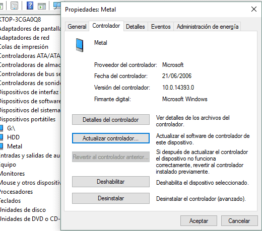

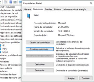

Prueba a actualizar los drivers y escoge algún genérico de los que te aparecen...
Gracias a los dos pero imposible.
Al final lo solucione instalando un XP con WMP11, y lo reconoció sin problemas
