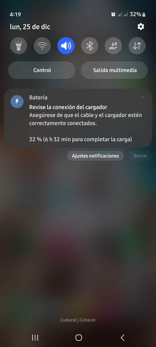

Buenas tardes desde Cuba amigos tengo una consulta para ustedes de un problema que no le encuentro la solución tengo un Samsung a13 y recién cuando le conecto el cable de carga no me lo reconoce, se lo dejo puesto un rato y a los 5min aproximadamente me sale una notificación como si estuviese cargando que dice que revise el cable de carga, sin embargo lo reinicio con el cable puesto y me da un poco de carga pero es super lento y la notificación sigue ahi presente que ustedes creen que pueda ser? Un saludo gracias 🙂

Si el problema empezó despues que mi mujer puso otro cargador de otro cell que parece que tiene algun problema, xq despues de eso el cell no reconoce el cargador de el, la toma de carga debe funcionar bien xq le conecto un otg con una memoria usb y la reconoce

Esto es lo que me sale cuando lo conecto al cargador, ahora probé una cosa lo conecté al portátil osea la pc y me carga bien lo que no me lo reconoce como usb

Si es así con otros cargadores lo que se ha estropeado es el móvil. Si solo lo hace con el de Samsung lo que está mal es el cargador de Samsung 🤷🏻‍♀️

Hola. Por lo que describes, podría ser un problema con el cable de carga o el puerto de carga de tu Samsung A13. Primero, prueba con otro cable y adaptador para descartar que el problema sea el cable. Si el problema persiste, es probable que el puerto de carga esté dañado o sucio. A veces, la acumulación de polvo o suciedad puede impedir una buena conexión. Limpia el puerto con cuidado usando aire comprimido o un cepillo suave.

Muchas gracias por esa explicación haré eso que me dices y luego le doy respuesta, hasta el momento lo que e podido observar es que con otro adaptador o transformador de carga no se como lo conozcan uds, usando el mismo cable me funciona y me carga el cell, solo que a veces si conecto un OTG con una USB algunas veces cuando lo pongo a cargar no me reconoce el cargador y tengo que reiniciar el teléfono, luego de eso ya vuelve a trabajar normal. Un saludo ahi les dejo los avances si tienen alguna otra sugerencia siempre se acepta gracias 🙂.
Hola tengo un A13 aveces dice lo del cargador pero no es común puede ser que tengas un elevado consumo pero creo que sea el cable o cargador. Fíjate que este la carga rápida activada y baja una app que te diga los m. amper que estaría recibiendo al estar conectado o viceversa si no está conectado. Creo que es lo mejor 👌 👍 saludos. Déjame buscar la app y te la comparto
