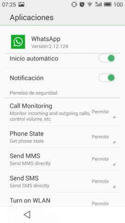

En la aplicación "Seguridad" que incorpora Flyme, WhatsApp le tengo puesto todos los permisos activados, y no se cuál es el problema

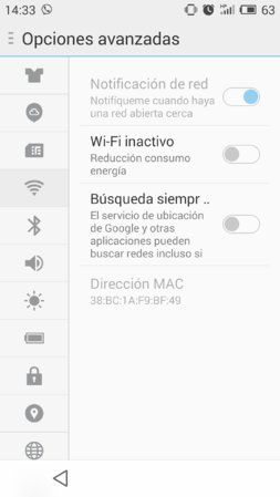

Vale, lo haré. También he leído algo por ahí de configurar para que el wifi sincronice bien mientras la pantalla está apagada. Aparentemente, ests correcto? O es en otro lugar?
Tienes los mismos ajustes que yo. Por lo tanto creo que todo ok!

Muchas gracias a todos compañeros! Esperé unos días para comprobar que funcionó de verdad. Al final resultó efectivo reinstalar la aplicación y darle a la opción "Wifi inactivo". Muchas gracias a todos por vuestros consejos y espero que este post sirva por si a alguien más le ha ocurrido pruebe con los distintos consejos que se han aportado.
