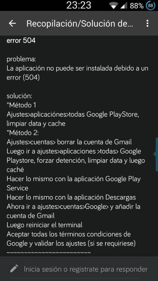

      images.tapatalk_cdn.com_15_05_16_674ed3e039f614b3cd215825304c0b32.

          En familia tengo somos 4 personas con el móvil, a mi y a otra mas ya le han dado el problema que comentas, la solución? Lo que hace todo informático; restablecer valores de fabrica o instalar otra ROM !
