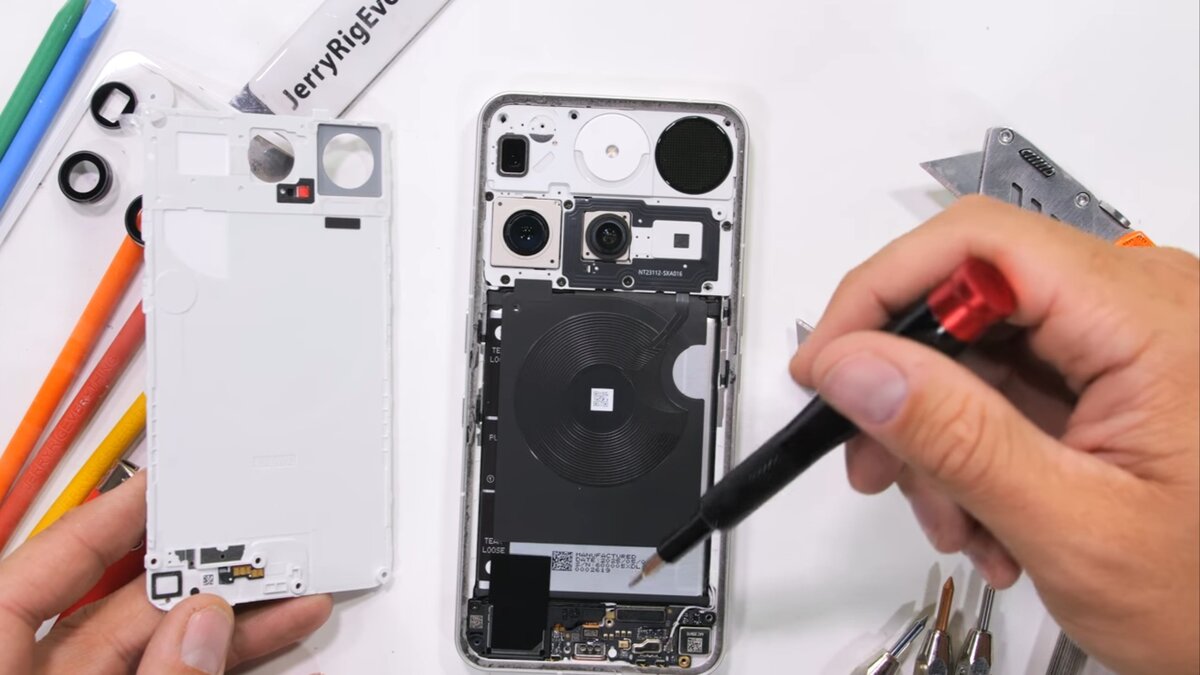

Nothing Phone (3): Un desmontaje revela un smartphone sorprendentemente robusto y fácil de reparar​
El Nothing Phone (3), el más reciente flagship de la joven marca Nothing, ha generado debate por su diseño poco convencional. Sin embargo, un análisis profundo a su construcción realizado por el popular canal JerryRigEverything demuestra que, más allá de las opiniones sobre su estética, este dispositivo es realmente resistente y ofrece buenas posibilidades de reparación.
Evaluación de resistencia
En el video de desmontaje, se observa que la pantalla del Phone (3) está protegida por una capa de Gorilla Glass 7i. Este vidrio muestra un comportamiento típico frente a rayaduras, marcándose a partir del nivel 6 en la escala de Mohs, con rasguños más profundos a nivel 7. Por su parte, el marco de aluminio es capaz de soportar el contacto con una cuchilla de afeitar común, aunque presenta algunas marcas superficiales.
Destacan también la resistencia del cristal que cubre las cámaras traseras y los anillos que las rodean, que no sufren daños significativos ante golpes o rasguños. Durante la prueba de quemado, la pantalla deja marcas temporales que desaparecen cuando el panel se enfría, comportándose como se espera de un panel de calidad.
Prueba de flexión: solidez estructural a prueba de presión
El momento más esperado del test es la prueba de flexión, que revela la integridad estructural del dispositivo. A pesar de la ubicación poco común de las líneas de antena en el marco, el Nothing Phone (3) no se dobla ni presenta flexiones incluso bajo presión directa y considerable. Esta característica lo sitúa a la altura de los smartphones más sólidos del mercado, una gran noticia para usuarios que buscan durabilidad.
Diseño interno y posibilidades de reparación
La segunda parte del video se dedica a desmontar el teléfono, mostrando el procedimiento para retirar el panel trasero. Este proceso no es sencillo, ya que requiere un corte con cuchilla para despegar el adhesivo que fija la cubierta. Curiosamente, las protuberancias de las cámaras forman parte del mismo vidrio trasero, que se separa en bloque del resto.
Destaca también el botón capacitivo que controla la Glyph Matrix, un sistema de iluminación característico de la marca, que tiene su propia cubierta extraíble. Aunque la parte trasera da la impresión de permitir ver el interior, en realidad Nothing ha colocado una protección adicional que cubre los componentes internos, posiblemente para evitar daños y facilitar la reparación.
Este diseño ha generado polémica, pero asegura que el teléfono mantiene la integridad de sus componentes y, aunque no es completamente transparente, sigue siendo accesible para reparaciones.
El detalle más interesante: la Glyph Matrix
La Glyph Matrix es un pequeño display circular con 489 píxeles que funciona junto a un botón capacitivo para alternar diferentes modos de iluminación y notificaciones. Para permitir su funcionamiento, el cargador inalámbrico tiene un corte en su bobina circular, asegurando que el área destinada a esta función no interfiera con la carga.
Este conjunto demuestra la complejidad y el cuidado de Nothing por ofrecer funciones distintivas sin sacrificar la funcionalidad ni la resistencia.
Reparabilidad certificada y éxito en el reensamblaje
El teléfono obtuvo una calificación C en reparabilidad según estándares europeos, un indicador positivo en un mercado donde muchos dispositivos son difíciles de abrir y reparar. De hecho, JerryRigEverything logró desmontar y volver a montar el teléfono con éxito, y el Nothing Phone (3) volvió a encenderse sin problemas, lo que confirma que su construcción favorece la durabilidad y el mantenimiento.
