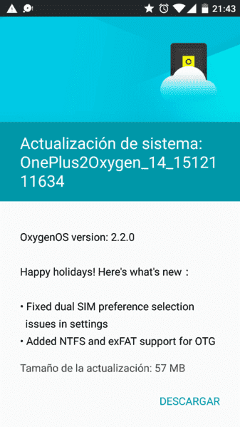

Ya se está distribuyendo la nueva y esperada OTA.
Fixed dual SIM preference selection issues in settings
Added NTFS and exFAT support for OTG
Fixed Google Camera photo-sphere and panorama bugs
Screen temperature can now be adjusted from quick settings
Added hide search bar option in launcher settings
Security patches
Holiday wallpapersGeneral bug fixes*and optimizations
Son unos 57MB
Al menos, nombran el error con la selección del dual sim.
Solucionan el tema de la cámara que viene bien y las actualizaciones de seguridad también son importantes.
El tema de NTFS y exFAT pues puede ser importante en algún caso puntual.
El tema de la temperatura del color me parece haber leído que no funciona, y claro a ver cuando sale el kernel AK.
