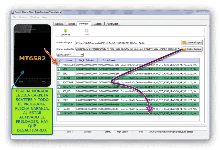

Te mando una imagen para que veas que FlashTool vas a utilizar si vas a ver algún tutorial.

Antes de hacerlo te iré poniendo incluso imágenes de como hacerlo, así que tranquilo.
