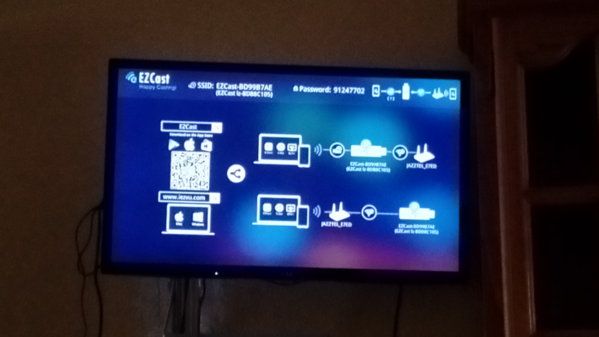

Muy contento con mi Mlais m52. Tengo un problema que realmente no se si es de conexión a redes o es del teléfono.
Llevo instalada rom Pol rom 2.1 y cuando conecto mi ezCast 2 (como un chromecast) al teléfono a través del programa Justmode, conecta perfectamente.
Puedo iniciar ezMirror y ver en la televisión el contenido del móvil pero aparece al cabo del tiempo un mensaje como este.....
La conexión de la pantalla inalámbrica no es constante
Esto me impide ver sin cortes películas o partidos de fútbol y por más que miro no se si es un problema de WiFi del movil o alguna configuración que desconozco. Decir.que con mi anterior Coolpad F1w lo veía sin problemas.
Gracias por adelantado.
Pantalla de cast no es constante dsc_0041-jpg.87219

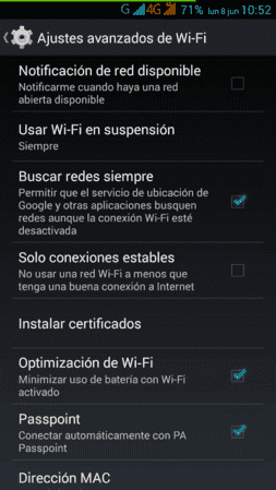

Mira a ver si tienes en ajustes/wifi/ajustes avanzados "optimización de wifi" y "usar wifi en suspensión "siempre"

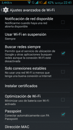

Desmarca lo de optimización de wifi a ver si es eso...
