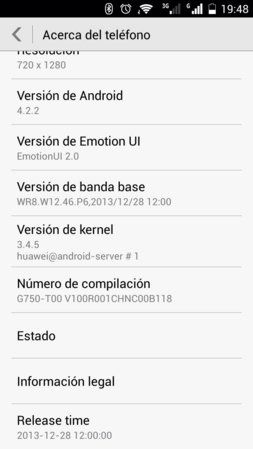

tengo un Huawei Honor 3X (GT750 T00, versión B118). Estoy encantado con él pero desde hace unos días vengo experimentando fallos de cobertura en el teléfono y no sé dónde está el problema.

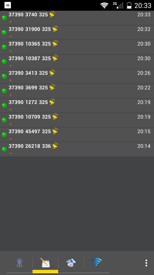

He analizado la señal móvil con la aplicación netmonitor (adjunto captura). Yo diría que se desconecta/conecta muy a menudo:
