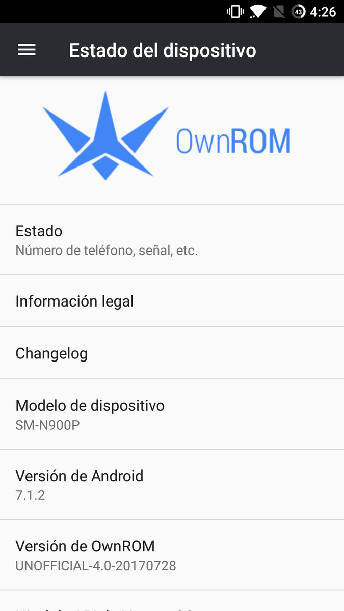

Hola muy buenas quería comunidad, muy cordialmente les pido ayuda con respecto a un problema que me sucedió al intentar darle una nueva vida a un NOTE 3 el cual tenía Android 5 y funciones añadidas por Samsung que realmente no iba a ocupar y ni funcionaban, por lo cual me decidí a instalarle una Custom ROM, inicié instalando TWRP Recovery y funcionó, lastimosamente no hice Backup del sistema, ni de las carpetas del dispositivo y pues me dispuse a Flashear la ROM, el primer intento fue una ROM (LinageOS) basada en Android 10 y falló, luego le probé el CyanogenMod en Android 12 y funcionó pero realmente no sentí que conbinara con mi NOTE 3 (además decir que se borró el IMEI) hasta que finalmente probé una ROM basada en Android 7.1.2 (OwnROM) y quedó perfecta, al iniciar sesión, Google me reconoce como Galaxy NOTE 3 corriendo Android 7, incluso la Play Store reconoce como modelo certificado y todo bien hasta que note que los sensores no funcionaban y mi alegría se esfumó, necesito ayuda, algún archivo de Sensores.zip o algo, intenté ponerle la ROM stock pero el Recovery marca error al descomprimir el ".zip", ayuda por favor.

Hola, lamento no haber respondido antes 😔, entonces la solución sería sí o sí restaurarlo de fabrica y ver si las carpetas "EFT" (no recuerdo el nombre exacto) y si es que aparece la carpeta de "Persisten" (tengo entendido que los sensores están en ese apartado) aparecen para poder restaurar mis sensores y solo así volver a la Custom ROM y colocar el backups? De antemano gracias!
